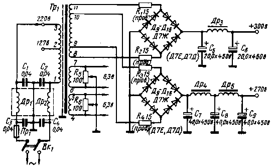

Схема блока питания для усилителя
схема блока питания
Лампы выходных и предварительных каскадов усилителя питаются от двух отдельных выпрямителей (рис.48). Фильтр анодного напряжения выходного каскада однозвенный, а предварительных каскадов - двухзвенный с дросселями, имеющими индуктивность по 40 Гн каждый. Для снижения габаритов дросселей фильтров Д3 - Д5 необходимо применить сердечники из высококачественной стали или еще лучше такие, как для дросселя L1. В последнем случае их обмотки будут содержать по 5500 витков провода ПЭЛ 0,1. Дроссели Др1 и Др2 намотаны на каркасах контуров СВ и ДВ диапазонов радиоприемника ’’Балтика”. Их обмотки содержат по 400 витков провода ПЭЛ 0,55. Повышающая обмотка силового трансформатора одна с двумя симметрично расположенными отводами для напряжения, подаваемого на предварительные каскады.
Намоточные данные силового трансформатора приведены в таблице.

Напряжение под нагрузкой на выходе фильтра оконечных каскадов 300 В, а предварительных 270 В. Анодные токи - соответственно 160...180 мА и 3 - 4 мА.
Дроссель L1 имеет индуктивность 7 Гн. Его обмотка намотана на гетинаксовом каркасе проводом ПЭЛ 0,12 и содержит 2280 витков. Сердечник типа ОШ-7 (2000НМ), состоящий из двух равных частей. Если нет такого сердечника, то его следует сделать из пермаллоя, так как необходимы малые габариты и хорошая добротность. Размеры стального экрана (внутренние) дросселя 27х31х31 мм, толщина стенок 2 мм. Экран имеет съемную крышку. Поместить дроссель целесообразно на верхней панели шасси -это облегчит монтаж. Необходимо иметь в виду, что число витков дросселя следует определять практически, в зависимости от типа сердечника. В некоторых случаях можно обойтись без экрана - это определяется практически по отсутствию фона и наводок. Резисторы R7 и R8 необходимо подбирать так, чтобы их начальные сопротивления не превышали 1-2 кОм.
