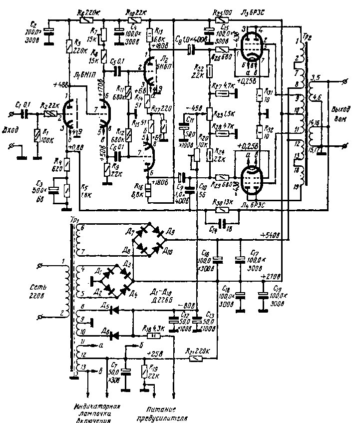

Принципиальная схема усилителя мощности
Все каскады усилителя выполнены на лампах. Максимальная неискаженная выходная мощность - 100 Вт при сопротивлении нагрузки 8 Ом. Чувствительность усилителя при максимальной выходной мощности 1,5 В. Коэффициент нелинейных искажении, при выходной мощности 80 Вт на частоте 1000 Гц - 0,5 %. Диапазон рабочий .частот от 20 Гц до 50 кГц при неравномерности частотной характеристики 3 дБ.
Питается усилитель от сети переменного тока напряжением 220 В, уровень фона -76 дБ. Первый каскад усилителя выполнен на левом триоде лампы Л1. На правом триоде этой лампы собран фазоинверторный каскад.
Связь между триодами лампы непосредственная. Это позволило устранить самовозбуждение усилителя на низших частотах 1...5 Гц. С этой же целью, а также для снижения нелинейных искажений в цепь катода левого триода лампы Л1 включена корректирующая цепь С3, R5, компенсирующая частотные искажения, вносимые переходными конденсаторами и резисторами утечки в цепях управляющих сеток ламп фазоинверторного и выходного каскадов. Для устранения фона переменного тока в цепь накала ламп усилителя с делителя R21, R19 подается положительное напряжение +25 В.
После фазоинвертора сигнал усиливается лампой Л2. Сопротивления резисторов в анодных цепях триодов этой лампы подобраны так, чтобы получить максимальное неискаженное напряжение на управляющих сетках выходных ламп.
Оконечный каскад усилителя мощности собран по двухтактной схеме на лампах Л3 и Л4. Для упрощения конструкции выходного трансформатора сопротивление между анодами ламп должно быть возможно меньшим. А поскольку оно зависит от амплитуды переменного напряжения на анодах ламп и от амплитуды тока анода, рекомендуется работать с большими амплитудами токов.
Максимальный анодный ток у ламп 6РЗС получается при напряжении питания экранирующих сеток, равном 270 В, и напряжении питания анодов 540 В. Лампы в одном баллоне включены параллельно. Ультралинейное включение ламп позволило при одинаковой максимальной выходной мощности получить меньшие нелинейные искажения и меньшее выходное сопротивление, по сравнению с тетродным включением.
Для снижения нелинейных искажений весь усилитель охвачен глубокой отрицательной обратной связью около 20 дБ. Возможное самовозбуждение усилителя на высших частотах (50-200 кГц) устраняется отрицательной обратной связью, напряжение которой снимается с анода лампы Л2 и с выхода усилителя и через конденсаторы С10 и С14 подается в цепь катода левого триода лампы Л1.
В цепь сетки этой лампы включен резистор R2, который, совместно с входной емкостью лампы, образует делитель напряжения, также уменьшающий вероятность самовозбуждения усилителя на высоких частотах в случае попадания части выходного сигнала на вход усилителя через емкость монтажа.

Конструкция и налаживание
При монтаже усилителя следует выполнить два условия: все заземляемые цепи усилителя соединить с шасси в одной точке, лучше всего около первой лампы пли входного гнезда, а отрицательные выводы конденсаторов фильтра подключить к катодным резисторам тех ламп, анодное напряжение которых они фильтруют.
Закончив сборку, усилитель можно включить в сеть, предварительно вынув из него все лампы. В первую очередь с помощью вольтметра рекомендуется проверять напряжения питания анодов +510 В, экранирующих сеток +270 В и смещения -80 В выходных ламп. Затем потенциометрами R20 и R23 установить на управляющих сетках 6РЗС напряжение -45 В.
После этого можно вставить лампы 6РЗС и резисторами R20 и R23 установить ток катода равным 25 мА. Такому току соответствует падение напряжения 0,25 В на резисторах R31 и R32. Далее вставляют лампы 6Н6П и 6Н1П и проверяют параметры усилителя. Если усилитель возбуждается, следует поменять местами концы вторичной обмотки выходного трансформатора.
Затем с помощью резистора R7 по измерителю нелинейных искажений устанавливают минимум нелинейных искажений при выходной мощности 70...80 Вт. При отсутствии измерителя нелинейных искажений, по осциллографу следует установить одинаковые амплитуды напряжений на резисторах R31 и R32, чему приблизительно н соответствует минимум искажений.
Если емкости переходных конденсаторов С5, С6 и C8, C9 или сопротивления резисторов R11, R12, R22, R24 меньше требуемых, усилитель может возбудиться на низких частотах. Возбуждение устраняется подбором емкости конденсатора С3.
В любом случае самовозбуждение можно устранить, увеличивая сопротивление резистора R30 и, таким образом уменьшая глубину отрицательной обратной связи. Но здесь надо считаться с неизбежным увеличением нелинейных искажений, уровня фона и чувствительности усилителя.
