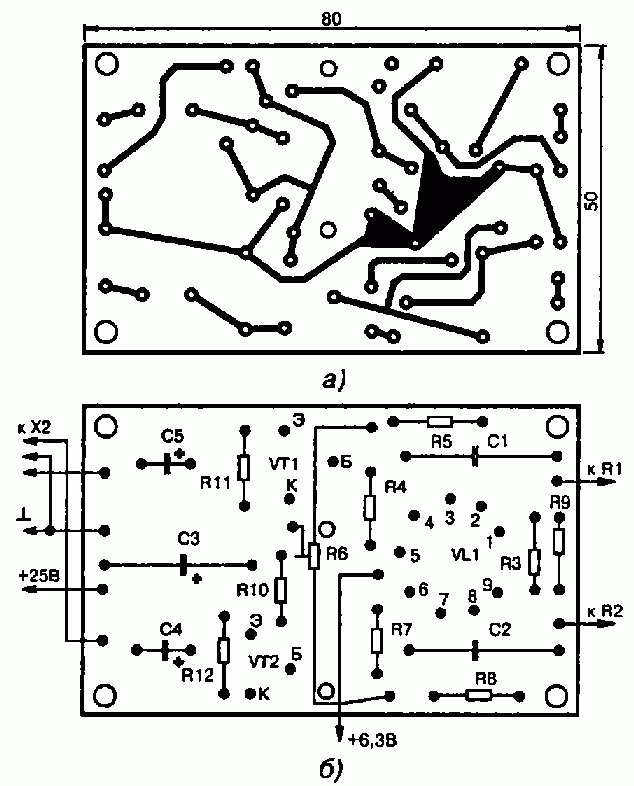

Печатная плата с расположением деталей
Детали усилителя распаиваются на печатной плате из фоль-гированного стеклотекстолита толщиной 1,5 мм. Рисунок платы и монтаж на ней деталей приведены на рис. 3. Собранный из заведомо исправных деталей усилитель начинает сразу работать.
