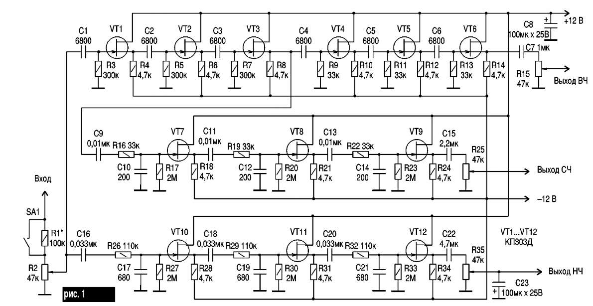

Испытано несколько вариантов электронных разделительных фильтров (кроссоверов). Схема одного из них показана на рис.1.
Схема разделительный фильтров
разделительный фильтры на полевых транзисторах
Сначала была повторена схема [1]. Оказалось, что многое из сказанного о недостатках пассивных фильтров между УМЗЧ и АС справедливо и для электронных фильтров. В многокаскадных фильтрах каждый последующий каскад существенно нагружает предыдущий. Это приводит к тому, что суммарная характеристика многокаскадного фильтра уже не является простой совокупностью характеристик каскадов. Для устранения влияния каскадов друг на друга каждый предыдущий каскад должен иметь выходное сопротивление намного меньше, чем входное сопротивление последующего каскада как на рис.1. Такими буферными элементами являются полевые транзисторы VT1-VT12 типа КП303Д.
Переключатель SA1 предназначен для ступенчатого ослабления подаваемого на вход кроссовера сигнала.
Если для однозвенного фильтра частота среза ftp ~ 160/RC, где R - в кОм; С - в мкФ, а частота ftp - в Гц, то для трех-звенного фильтра ftp ~ 31/RC. Аналогичная ситуация справедлива и для ФНЧ. Однозвенный ФНЧ рассчитывают по той же формуле, что и ФВЧ первого порядка (^ср=160/RC). ФВЧ третьего порядка рассчитывают приближенно по формуле ftp=825/RC.
Были испытаны и другие схемы фильтров: Баттерворта, Чебышева, Бесселя, Саллена и Келя и др., а также простейшие фильтры на пассивных RC-звеньях. У фильтра Баттерворта (наиболее плоская характеристика в полосе пропускания) плохая фазовая характеристика, плоская характеристика достигается ценой уменьшения крутизны спада в полосе подавления. Фильтры Чебышева обеспечивают более крутой спад АЧХ за границей прозрачности, но вносят нежелательные равноволновые колебания АЧХ в полосе прозрачности (на средних частотах звукового диапазона лучше их вообще не применять). Фильтры Бесселя (наибольшее постоянство временного запаздывания) имеют наименьший спад АЧХ среди перечисленных фильтров за границей полосы прозрачности (немногим более пассивных RC-фильтров соответствующего порядка). Можно использовать фильтры и на основе звеньев второго порядка (их существует большое количество). Однако было выяснено, что фильтры, имеющие крутизну среза АЧХ за полосой прозрачности более 24 дБ/октаву, вносили свои искажения, которые субъективно воспринимались на слух как значительное увеличение искажений в области средних частот при прослушивании одновременно трех полос. Были испытаны простые RC-звенья первого порядка (вместо фильтров третьего порядка). Несмотря на явную примитивность схемы таких фильтров, малое значение среза АЧХ (6 дБ/октаву или 20 дБ/декаду), аппаратура работала на слух лучше (и заметно лучше), чем с трехзвенными RC-фильтрами.
Необходимо приводить частоты среза фильтров к одному и тому же значению, иначе сравнение будет только субъективным. Необходимо также компенсировать затухания, вносимые многозвенными пассивными элементами фильтров и дополнительными усилителями напряжения сигнала.

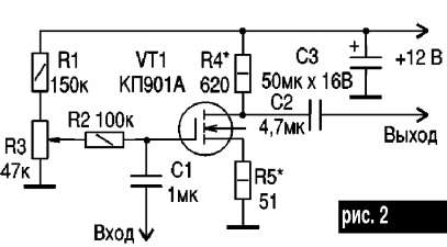

На рис.2 изображена схема одного из усилителей напряжения полосового фильтра.
Такие усилители установлены после каждого фильтра. Подстроечным резистором R3 нужно установить на затворе полевого МОП-транзистора VT1 постоянное напряжение, необходимое для получения на стоке этого транзистора потенциала, равного половине напряжения питания (ток стока 1с при этом равен приблизительно 20 мА). Можно для этой цели использовать и усилители на ОУ.

О деталях. Полевые транзисторы типа КП303Д можно заменить другими из этой серии с любой буквой или КП307. Очень хорошо работают и полевые МОП
транзисторы типа КП305, КП902 с изолированным затвором (они очень чувствительны к статическому заряду). Транзистор VT1 КП901А можно заменить КП904А (использовались экземпляры с начальным током стока порядка 1-5 мА). Если же 1с.нач i 20 мА, то, возможно, не потребуется цепь подачи положительного смещения (резисторы R1 и R3 на рис.2). Левый вывод резистора R2 при этом соединяют с общим проводом. Значительно уменьшать сопротивление резистора R4 не следует, так как будут возрастать вносимые этой схемой нелинейные искажения.
Усилитель (рис.2) неплохо согласуется с небольшим входным сопротивлением УМЗЧ (рис.3, Rвх ~ 5 кОм). Все полевые транзисторы VT1-VT12 схемы кроссовера (рис.1) можно заменить любыми полевыми транзисторами с аналогичными характеристиками, в том числе и p-типа (КП103, К504НТ3 и т.п.). Сборки полевых транзисторов сокращают количество используемых элементов.

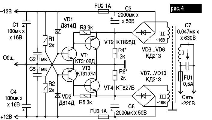

Схема блока питания кроссовера изображена на рис.4. Это известное схемотехническое решение, сочетающее в себе достоинства компенсационного и параметрического типов стабилизаторов. Коэффициент стабилизации не менее 1000, выходное сопротивление несколько сотых ома. Несмотря на простоту схемного решения, блок питания имеет хорошие параметры. Конденсаторы типов КСО и К73-17, электролитические конденсаторы типа К50-35 и др. Резисторы типа МЛТ, транзисторы типа КТ825 и КТ827 (VT2 и VT4 на рис.4) использованы для упрощения схемы стабилизатора и повышения надежности устройства кроссовера в целом. При использовании полевых транзисторов типа КП305 и КП103 необходимо снизить питающие напряжения почти в два раза. Для КП103 необходимо поменять полярность подключения источников питания и электролитических конденсаторов С8, С23 (рис.1).
