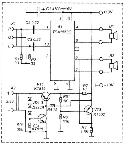

Устройство, позволяющее эксплуатировать переносной аудиоплеер в стационарном режиме: источник питания и усилитель.
Схема устройства
Суть схемы проста- специализированная микросхема-УНЧ типа TDA1553 (аналог TDA1557), позволяющая развить мощность до 15 Вт на канал и источник питания +2,8 Вольта
Автором был предложен еще один вариант применения устройства: как способ сберечь автомобильную аудиотехнику от кражи- усилитель можно вмонтировать внутри автомобиля, а вместо автомагнитолы использовать плеер.
