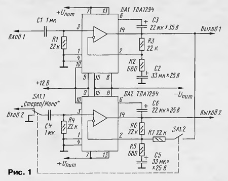

Схема усилителя представлена на рисунке
Усилитель выполнен на двух микросхемах DA1, DA2. Интегральная микросхема TDA7294 представляет собой усилитель мощности с высокими техническими характеристиками и сравнительно дешева. Оконечный и предоконечный каскады TDA7294 построены на полевых транзисторах, имеют защиту от перегрева и от короткого замыкания на выходе. При достижении температуры кристалла 145 град. С блок защиты переводит микросхему в режим "MUTE", а при достижении 150 град. С ≈ в режим "STAND-BY".
Благодаря широкому диапазону питающих напряжений микросхему TDA7294 можно использовать совместно с нагрузкой сопротивлением более 8 Ом без существенной потери выходной мощности. При использовании двух микросхем, включенных по мостовой схеме, верхняя граница сопротивления повышается до 16 Ом. При оптимальном выборе напряжения питания ее максимальная выходная мощность на низкоомной нагрузке (4 Ом и ниже) ограничена лишь предельно допустимым током оконечного каскада, равным 10 А, и достигает 100 Вт. При коэффициенте гармонических искажений 0,5 % микросхема отдает в нагрузку мощность до 70 Вт.
В предложенной схеме функции "STAND-BY" и "MUTE" не используются, так как включение усилителя производится в блоке питания. Резисторы R1, R4 задают входное сопротивление УМЗЧ. Пары элементов R1, С1 и R4, С4 образуют на входах обоих каналов ФВЧ, ограничивают полосу пропускания усилителя снизу. Аналогично элементы R2, С2 и R5, С5 в цепи ООС определяют нижнюю границу полосы пропускания. Соотношения сопротивлений R3/R2, R6/R5 задают коэффициент усиления УМЗЧ. При указанных номиналах элементов R2, R3, R5, R6 коэффициент усиления по напряжению составляет 30 дБ.
Переключателем SA1 выбирают режим работы УМЗЧ "Стерео/Моно". В режиме "Стерео" микросхемы DA1 и DA2 работают как два независимых нейнверти рующих усилителя, в режиме "Моно" усилитель DA2 превращается из неинвертирующего усилителя с коэффициентом усиления Kj = R6/R5 + 1 в инвертирующий усилитель с единичным коэффициентом усиления. Положению SA1 на схеме соответствует режим "Стерео". При использовании УМЗЧ в мостовом режиме вывод "+" АС подключают к выходу DA1, а вывод "-" ≈ к выходу DA2.

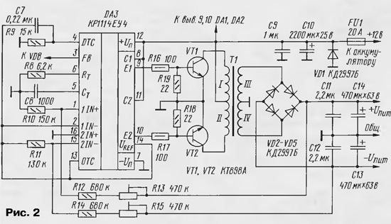

Преобразователь для питания усилителя представлен на рисунке 2.

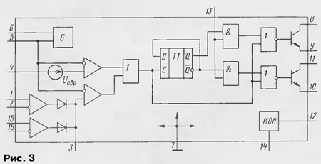

Сам преобразователь построен в основном на микросхеме КР1114ЕУ4 (импортный аналог TL494CN фирмы Texas Instruments), ее блок-схема показана на рис. 3. Она включает в себя широтно-импульсный модулятор (ШИМ) и цепи управления им. Микросхема предоставляет широкие возможности по управлению длительностью выходных импульсов. Так как микросхемы TDA7294 имеют собственные узлы защиты, отпадает необходимость их использования в самом блоке питания.
Микросхема КР1114ЕУ4 может работать как в двухтактных, так и в однотактных преобразователях; режим работы задается по входу ОТС (вывод 13). В этом блоке питания вывод 13 подключен к источнику образцового напряжения +5 В и преобразователь работает в двухтактном режиме. Скважность импульсов может меняться в широких пределах. Выходы микросхемы можно подключить непосредственно через резисторы R16, R17 к базам мощных биполярных транзисторов VT1 и VT2 преобразователя благодаря большому предельному значению выходного тока (до 200 мА).
Поскольку у микросхемы преобразователя имеются выводы коллекторов и эмиттеров выходных транзисторов (выводы 8- 11), их возможно включить по схеме с общим эмиттером либо с общим коллектором, в зависимости от структуры транзисторов VT1 и VT2. В описываемом блоке с транзисторами структуры п-р-п применен второй вариант. При использовании в качестве ключей полевых транзисторов (п-канальных ПТ) следует удалить резисторы R18 и R19.
В микросхему КР1114ЕУ4 встроен собственный генератор пилообразных импульсов. Элементы R8, С8 являются времязадающими, и частоту генерации можно определить по формуле f = 1/(R8C8). При работе в двухтактном режиме частота автогенератора микросхемы должна быть вдвое выше частоты на выходе преобразователя. Для указанных на схеме номиналах времязадающей цепи частота генератора- около 160 кГц, а частота импульсов на выходе- примерно 80 кГц.
Стабильность работы преобразователя в широком диапазоне напряжения питания обеспечивает встроенный источник образцового напряжения (вывод 14) +5 В. Цепь R9C7 обеспечивает после включения питания плавное увеличение ширины выходных импульсов блока и мощности в нагрузке. Диод VD1 предотвращает выход из строя блока при обратной полярности напряжения питания; в этом случае перегорит лишь предохранитель FU1.
Блок питания имеет стабилизацию напряжения на нагрузке благодаря обратной связи. Она осуществляется через резисторы R10 ≈ R15 с каждого плеча выпрямителя. Эти резисторы образуют два делителя напряжения, через которые часть напряжения с выхода блока питания поступает на усилители ошибки (выводы 1, 15). В качестве эталона напряжения, с которым сравниваются выходные напряжения блока питания, используется источник образцового напряжения (ИОН). Выходы усилителей ошибки внутри DA1 соединены вместе через диоды. Вывод 3 предназначен для местной обратной связи, ограничивающей коэффициент усиления усилителей. В этом блоке вывод 3 использован для запуска преобразователя, а усилители работают как компараторы. С импульсного трансформатора Т1 напряжение выпрямляется диодами VD2≈VD5 и сглаживается конденсаторами С11≈ С14.
Для уменьшения мощности рассеивания на микросхемах УМЗЧ DA1 и DA2 и увеличения максимальной выходной мощности усилителя нужно правильно выбрать выходное напряжение преобразователя, исходя из сопротивления нагрузки. Данный УМЗЧ рассчитан на работу совместно с нагрузкой 4 Ом в режиме "Стерео" и с нагрузкой 8 Ом в мостовом режиме. Рекомендуемое фирмой-изготовителем значение напряжения питания DA1, DA2 при заданном сопротивлении нагрузки составляет 25. ..27 В, на это напряжение и рассчитан импульсный преобразователь.

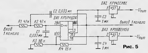

Если этот усилитель использовать только для сабвуфера, понадобится узел, схема которого приведена на рис. 5. Это ФНЧ второго порядка с частотой среза 80 Гц; его включают перед входом УМЗЧ. На схеме в скобках указаны выводы ОУ второго канала. В цепи питания установлены интегральные стабилизаторы напряжения DA2, DA3. Если усилитель планируется использовать только в мостовом режиме, вместо сдвоенных ОУ можно применить одиночный.

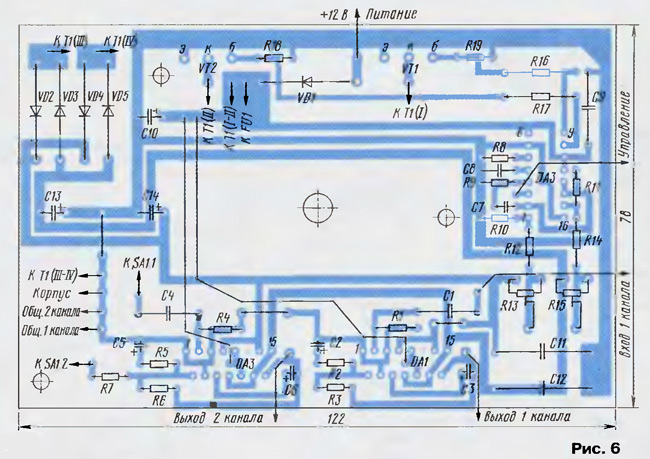

Все детали усилителя и блока питания, кроме переключателя SA1 усилителя, предохранителя FU1 и входных и выходных разъемов (на схеме не показаны), смонтированы на печатной плате из фольгированного с одной стороны стеклотекстолита толщиной 2 мм. Чертеж платы и расположение на ней элементов показаны на рис. 6.
