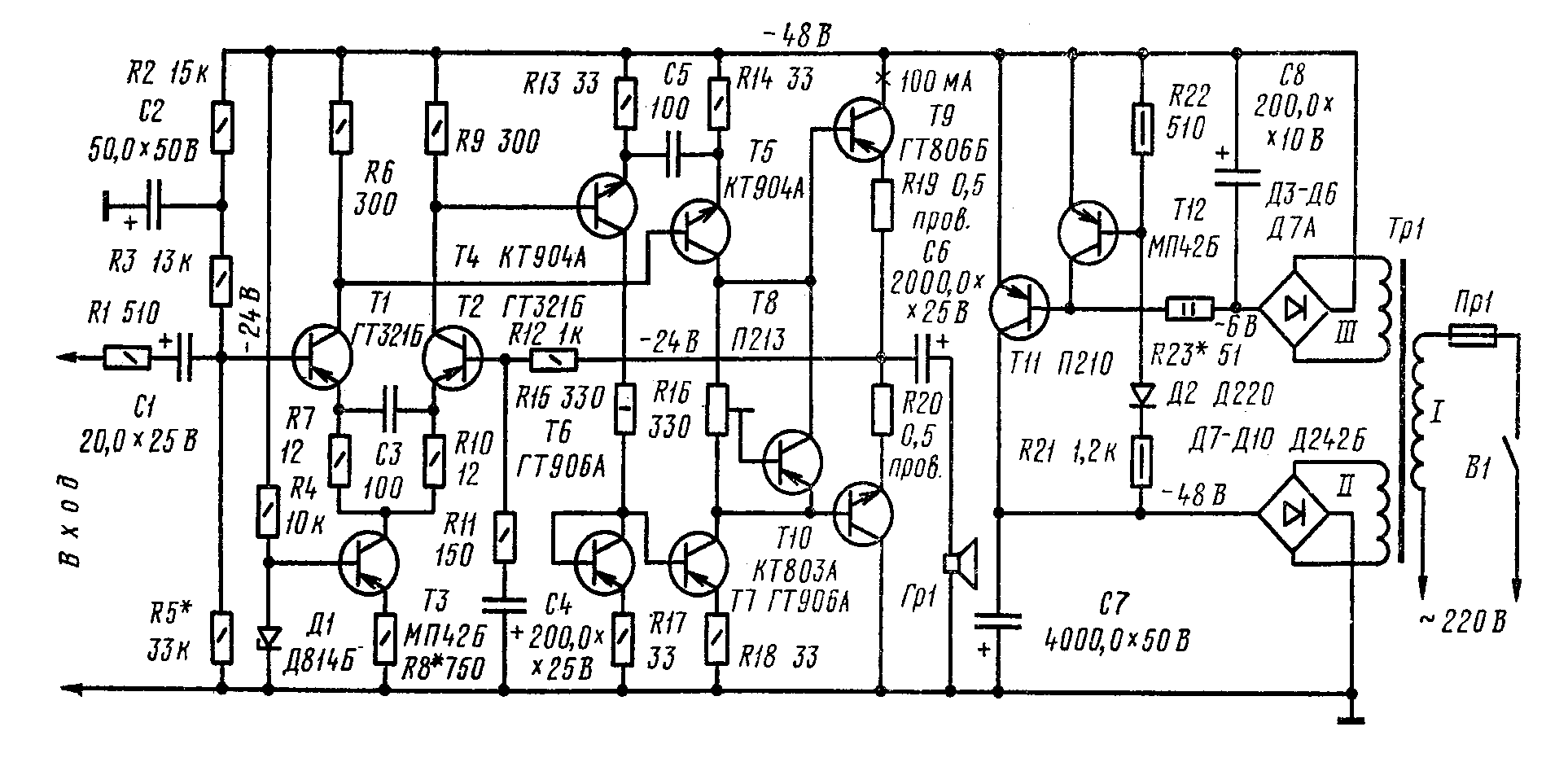

Схема такого усилителя и представлена в данной статье.
Схема усилителя без динамических искажений на германиевых транзисторах
Принципиальная схема усилителя приведена на рисунке. На его вход подают сигнал звуковой частоты напряжением не менее 2 В от предварительного усилителя. Первый каскад усилителя, в котором работают транзисторы Т1 и Т2, дифференциальный. В эмиттерную цепь обоих транзисторов включены резисторы R7, R10 и генератор тока, собранный на транзисторе R3. Резисторы R7 и R10 образуют местную ООС, повышающую линейность каскада и улучшающую его симметричность. Генератор тока обеспечивает постоянство токов коллектора транзисторов первого каскада, что повышает стабильность работы всех каскадов усилителя. В этом каскаде, кроме того, осуществляется коррекция по напряжению (конденсатор С3). Во втором каскаде усилителя работают транзисторы Т4 и Т5. Для симметричной раскачки транзисторов выходного каскада в этом усилителе применено "токовое зеркало", собранное на транзисторах Т6 и Т7. Резисторы R13 и R14 образуют местную ООС.
Коррекция по напряжению осуществляется конденсатором С5. Транзисторы Т9 и Т10 выходного каскада включены по схеме с общим коллектором. Транзистор Т8, служащий для обеспечения температурной стабилизации выходного каскада, установлен на теплоотводящем радиаторе транзистора Т9. Весь усилитель мощности охвачен общей ООС по постоянному и переменному току. Сигнал ООС по постоянному току с выхода усилителя подается через резистор R2 на базу транзистора Т2 первого дифференциального каскада. Это напряжение сравнивается с напряжением на базе транзистора Т1, создаваемый делителем R2 - R4. Разностное напряжение усиливается и подается на базы выходных транзисторов, обеспечивая тем самым постоянство напряжения на выходе усилителя, равное половине напряжения источника питания. Сигнал ООС по переменному току, снимаемый с выхода усилителя, подается на базу транзистора Т2 через делитель R11R12. Отношение сопротивлений резисторов этого делителя определяет коэффициент усиления усилителя, охваченного ООС. Коэффициент усиления усилителя без ООС около 300. Для обеспечения чувствительности, равной 2 В, глубина ООС должна быть около 30 дБ.
Блок питания усилителя образуют трансформатор Tp1 и два двухполупериодных выпрямителя, диоды которых включены по мостовой схеме. Напряжение на выходе основного выпрямителя (Д7-Д10) 48 В, на выходе вспомогательного выпрямителя -около 6 В.
Транзисторы ГТ906 можно заменить транзисторами ГТ905 или П605, а КТ904 - транзисторами КТ907, КТ801, КТ606, КТ602. Если использовать транзисторы КТ602, максимальная мощность усилителя не должна превышать 15 Вт.
