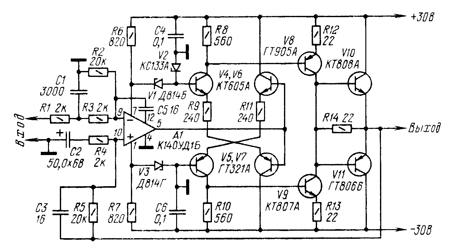

Схема усилителя представлена на рисунке:
Термостабильный УНЧ 30 Вт\ 8 Ом
Первый каскад усилителя мощности собран на ОУ А1. Входной сигнал поступает на инвертирующий вход ОУ через фильтр верхних частот (ФВЧ) R1C1R3 с частотой среза 20 кГц. Для того, чтобы этот параметр ФВЧ существенно не изменился, выходное сопротивление предварительного усилителя должно быть не более 200 Ом. Со входом усилителя мощности его необходимо соединить через электролитический конденсатор емкостью 10 мкФ. Следующий каскад - двухтактный каскадный (ОЭ - ОБ) усилитель с частотой среза 4,7 МГц на транзисторах V6, V5 и V7, V4. Он выполняет функции фазоинвертора и генератора стабильных токов смещения для транзисторов предоконечного каскада. Последний выполнен на транзисторах разной структуры V8, V9 и охвачен местными ООС по току (резисторы R12, R13 в цепях эмиттеров). Термостабилизирующее действие этих ООС вместе с питанием базовых цепей транзисторов V8, V9 стабильными токами смещения определяет высокую температурную стабильность усилителя в целом. Ток покоя транзисторов V8, V9 - около 30 мА (при +60оС он увеличивается до 50 мА.) Частота среза этого каскада - 130 кГц. Выходная каскад (V10, V11) представляет собой эмиттерный повторитель с частотой среза около 1402 кГц. Поскольку транзисторы этой ступени, как уже говорилось, работают без начального смещения, то для снижения неизбежных в режиме В искажений типа "ступенька" введен резистор R14, который при малых уровнях сигнала (когда транзисторы V10, V11 закрыты) соединяет нагрузку с выходом линейного предоконечного каскада.
Питать усилитель можно от любого двуполярного нестабилизированного выпрямителя с емкостным фильтром, обеспечивающего выходное напряжение +-30 В при токе нагрузки 1 А. В усилителе можно использовать ОУ К140УД1Б с коэффициентом усиления напряжения не менее 2000. Транзисторы каскадного усилителя могут быть и иных, чем указано на схеме, типов, но обязательно с предельно допустимым напряжением эмиттер - коллектор не менее 30 В и граничной частотой не менее 40 МГц (в частности, вместо транзисторов ГТ321А можно применить кремниевые транзисторы КТ626 с индексами А, Б и В). Транзисторы оконечного каскада (V10, V11) желательно подобрать со статическим коэффициентом передачи тока не менее 50. для улучшения симметричности плеч усилителя германиевые транзисторы в предоконечном и оконечном каскадах желательно заменить кремниевыми: вместо ГТ905А установить КТ814Г, а вместо ГТ806В - КТ816Г.
