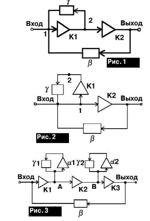

На рис.1 изображена блок-схема двухкаскадного усилителя с передаточной функцией первого каскада К1 и второго К2, передаточной функцией b цепи общей ООС, охватывающей весь усилитель, и передаточной функцией g цепи местной положительной обратной связи (МПОС), охватывающей первый каскад. Результирующая передаточная функция такого устройства описывается выражением К=К1К2/(1-тК1+рК1К2). (1)
Если установить усиление в петле МПОС тК1=1, то окажется, что в отличие от усилителя с одной ООС, у которого К = К1К2/(1+ |ЗК1К2) и только приближенно К=1/р (при |ЗК1К2»1), передаточная функция данного усилителя будет точно равна 1/р. При этом глубина ООС должно быть больше глубины МПОС, т.е. |ЗК1К2>уК1, что является необходимым (но недостаточным) условием устойчивости. Таким образом, при уК1=1 подавляются все искажения, которые возникают во втором каскаде и причиной которых является непостоянство его передаточной функции (поскольку К=1/|3 и не зависит от К2).
Однако абсолютно полное подавление искажений возможно только при идеальном первом каскаде. Реально же ему присущи как нелинейные, так и частотные искажения, приводящие к отклонению передаточной функции К1 от оптимального значения. Кроме того, оно изменяется из-за колебаний питающих напряжений, температурного дрейфа и изменения со временем параметров деталей.
Проблемой является и обеспечение совместной устойчивости такой сложной системы при совместном действии ООС и ПОС (второе условие устойчивости), так как введение ПОС уменьшает запас устойчивости исходной системы [2]. С другой стороны, желательно (для получения наибольшей линейности), чтобы глубина как ПОС, так и ООС была постоянной в рабочем диапазоне частот, т.е. чтобы первый полюс АЧХ системы с разомкнутыми обратными связями находился на частоте f>20...30 кГц, и частота среза в петле ПОС была также не меньше. Между тем выполнить последние требования и одновременно обеспечить надежный запас устойчивости вовсе не просто, а отступление от них значительно снижает эффективность метода. Видимо, поэтому автору неизвестны примеры использования описанного принципа подавления искажений для целей высококачественного звуковоспроизведения.
Принципиальным недостатком устройства, показанного на рис.1, является, как показывает анализ, то, что петля МПОС включена последовательно в цепь ООС. Значительно улучшить работу устройства можно путем параллельного подключения петли МПОС к петле ООС, т.е. подключив вход второго каскада не к выходу первого каскада (точка 2 рис.1), а к его входу (точка 1).
Блок-схема устройства, предложенного в [1], показана на рис.2. Важнейшим преимуществом такого устройства является меньший фазовый сдвиг, вносимый в петлю ООС элементами схемы МПОС (от входа устройства до входа второго каскада). Это понятно из сравнения рис.2 с рис.1, так как очевидно, что фаза сигнала в точке 2 отстает от фазы в точке 1 (рис.1) на фазовый сдвиг, вносимый первым каскадом (и этот сдвиг может быть весьма существенным на частотах 0,2... 1 МГц и выше, в области которых должно обеспечиваться устойчивость устройства).
Данное преимущество является решающим для применения этого метода компенсации искажений в высококачественных УМЗЧ, так как вносимые при его использовании минимальные фазовые сдвиги позволяют получить достаточный запас устойчивости и тем самым обеспечить надежную работу усилителя с МПОС.
Достоинством устройства, показанного на рис.2, является также возможность более независимого (хотя независимость эта относительная, поскольку петли по-прежнему взаимодействуют между собой) и оптимального выбора параметров петель МПОС и ООС в соответствии с их функциональным назначением, которое существенно различно. Эта большая независимость видна из выражения для передаточной функции усовершенствованной системы К = К2/(1 -7KI +|ЗК2), (2) которое, в отличие от (1), не содержит смешанных произведений передаточных функций элементов, относящихся к различным петлям. Такое разделение невозможно в устройстве, показанном на рис.1, где первый каскад является общей частью петель МПОС и ООС, вследствие чего его параметры определяют одновременно и свойства ООС, и свойства ПОС. Требования к этим параметрам во многом противоречивы, что также затрудняет решение задачи максимального подавления искажений.

Преимущества параллельного подключения петли МПОС к петле ООС позволяют практически реализовать устройство даже не с одной, а с двумя МПОС, взаимно усиливающими действие друг друга и тем самым улучшающими компенсацию искажений. Блок-схема такого устройства показан на рис.3, где К1, К2, КЗ - передаточные функции трех каскадов основного канала усилителя; в -передаточная функция цепи ООС; а1у1 и а2у2 -передаточные функции первой и второй петли МПОС соответственно, причем равенства а1у1=1 и а2у2=1 устанавливаются с возможно большей точностью. Из его передаточной функции К = К1К2К3/[(1- а1у1)(1-а2у2)+рК1К2К3] (3) следует, что поскольку 1- а1у1<<1, то степень подавления искажений, зависящая от выражения (1-а1у1)(1-а2у2), значительно больше, чем в устройстве с одной петлей МПОС, в котором эта степень определяется одним членом 1 -а1у1<<(1-а1у1)(1-а2у2).
Однако самым замечательным является то, что при одной МПОС минимально достижимый уровень НИ нельзя сделать меньше искажений, вносимых элементами самой петли МПОС, а в устройстве с двумя (или более) петлями МПОС, как показывает расчет, собственные НИ каждой петли МПОС подавляются действием другой, т.е. возможно снизить НИ ниже уровня, определяемого самым линейным блоком устройства, каким должен быть контур МПОС. Это является существенным преимуществом данного метода компенсации искажений перед другими, позволяющими снижать искажения лишь до предела, определяемого собственной нелинейностью схемы компенсации.
Заметим, что все сказанное выше полностью относится к тем искажениям, которые обусловлены непостоянством передаточных функций (кроме нелинейных, например, амплитудно-частотных). Такие искажения компенсируются в любых частях устройства, кроме цепи ООС b.
К сожалению, это несправедливо по отношению к искажениям другого типа (шумы и паразитные наводки), причины которых не сводятся к колебаниям передаточных функций. Можно показать, что эти искажения компенсируются, если они возникают в частях устройства, находящихся между петлей МПОС и выходом устройства, включая и сам выход, а возникающие между входом устройства и петлей МПОС не компенсируются. Поэтому уровень шума устройства, показанного на рис.3, определяется в основном шумовыми свойствами входного каскада.

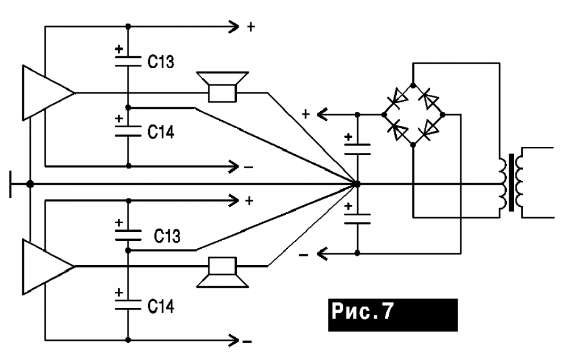

Компоновке усилителя следует уделить особое внимание. Провода, соединяющие усилитель с блоком питания, должны быть максимально короткими и большого сечения. Особенно это касается провода, соединяющего шину общего провода печатной платы с «нулем» блока питания - точкой соединения конденсаторов фильтра. Если по каким-то причинам последнее требование невыполнимо, то «земляные» выводы конденсаторов С13, С14 лучше не соединять с общим проводом на плате, а, закоротив между собой, соединить с «нулем» блока питания отдельным проводом. К этому же месту подключаются и провода от акустических систем, как показано на рис.7.
Качество компоновки стереоусилителя легко проверить, нагружая один его канал 4-омным эквивалентом нагрузки и подавая на вход этого канала меандр с частотой 2000 Гц, а контроль проводить по АС второго канала, вход которого закорочен. При правильной компоновке сигнала с частотой меандра в АС не должно быть. Если это не так, значит, имеются паразитные связи через общее сопротивление в цепях питания или через электромагнитные поля. В этом случае следует как можно дальше разнести провода, идущие от выходов каналов к акустическим системам, изменить взаимное расположение проводов, уточнить расположение «нуля» блока питания. Литература
