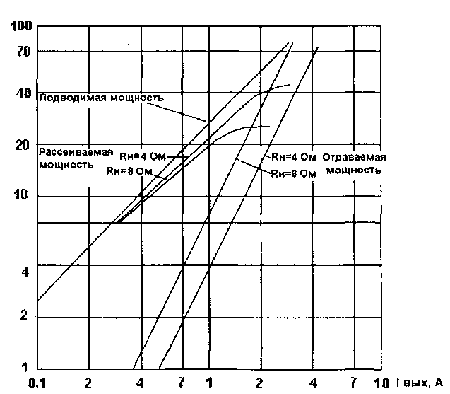

Разница между двумя значениями мощности - это мощность, рассеиваемая на МОП транзисторах и, как можно видеть из рис. 3, она имеет пик, равный примерно 46 Вт. Предполагая, что максимальная температура окружающей среды равна 55°С, полное тепловое сопротивление между переходами двух МОП транзисторов и окружающей средой должно быть меньше 2°С/Вт. Считая, что каждый из МОП ПТ IRF532 и IRF9532 имеет тепловое сопротивление переход-корпус, равное 1,67°С/Вт, максимальная температура корпуса должна быть менее 110°С и тепловое сопротивление теплоотвод-окружающая среда должно быть меньше 1,16°С/Вт.

Рис. 3. Зависимости соотношения между мощностями

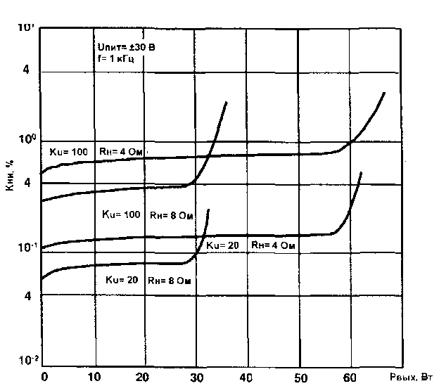

Суммарный коэффициент нелинейных искажений усилителя показан на рис. 5. Снижение коэффициента усиления при замкнутой петле обратной связи от 100 до 20 создает существенное уменьшение искажений. Ток покоя выходного каскада был установлен порядка 100 мА, и он может существенно влиять на величину искажений, если будет ниже 50 мА.

Рис. 5. Суммарный коэффициент нелинейных искажений усилителя

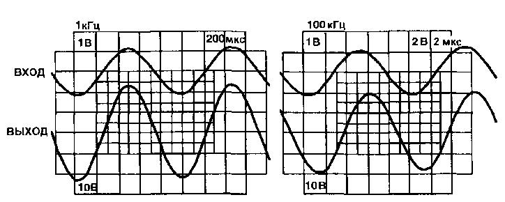

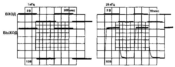

На рис. 7, рис. 8 показан отклик на прямоугольные импульсы частотой 1 кГц и 100 кГц, а также отклик усилителя на синусоиду частотой 1 кГц и 100 кГц.
Рис. 7. Отклик усилителя на прямоугольные импульсы
Рис. 8. Отклик усилителя на синусоиду
