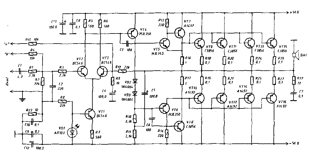

Усилитель выполнен по схеме, ставшей традиционной для большинства современных усилителей НЧ: с двухполярным питанием и дифференциальным каскадом на входе.
Цепочка R1, С2 служит для фильтрации радиочастотных помех. Сигнал подается на вход через неполярный конденсатор С1 емкостью 4,7 мкФ. Полное комплексное сопротивление этой емкости обеспечивает малый завал частотной характеристики на очень низких частотах. Если применить конденсатор с полистирольным или фторопластовым диэлектриком емкостью 1 мкФ, то при номинальном входном сопротивлении 22 кОм, завал на частоте 7,2 Гц будет около -3 дБ.
Дифференциальный каскад выполнен на транзисторах VT2 и ѴТЗ. Транзистор ѴТ1 выполняет функцию источника тока. База транзистора ѴТЗ соединена с выходом усилителя через резистор R12. Как только на выходе усилителя появится отличное от нуля постоянное напряжение, усиленный дифференциальным каскадом сигнал рассогласования поступит на последующие каскады и изменит их режим так, чтобы постоянное напряжение на выходе стало равно нулю. В случае идентичности параметров транзисторов ѴТ2 и ѴТЗ через нагрузку не протекает постоянный ток и, следовательно, разделительный конденсатор в цепи нагрузки можно не применять.
Низкочастотный сигнал, усиленный транзистором ѴТ2т снимается с нагрузочного резистора R5 и подается на базу транзистора ѴТ4. Далее усиленный низкочастотный сигнал подается на двухтактный усилитель на транзисторах VT5...VT8. Диоды VD2 и VD3 обеспечивают начальное смещение транзисторов выходного каскада и также размещаются на радиаторе. Они должны быть в хорошем тепловом контакте с радиатором усилителя. Нарушение этого правила приведет к тому, что температурный режим выходных транзисторов выйдет из под контроля и, как следствие, выход оконечных транзисторов из строя от температурного перегрева.
В выходном каскаде применены транзисторы 2SC3856 и 2SA1492. Их можно заменить на более дешевые М J21193/M J21194 или 2SC3281 / 2SA1302 соответственно. В качестве светодиода VD1 (рис. 1) можно использовать любой маломощный, зеленого свечения. Резисторы R10, R11 и R22 пленочные мощностью 1 Bt,R16...R21 проволочные мощностью не менее 5 Вт, остальные пленочные - 0,25 Вт. Поскольку выходной каскад работает в режиме класса В, усилитель имеет повышенные искажения в области высоких частот.
Глубокая ООС в области низких частот позволяет получить искажения на частоте 1 кГц около 0,04%. При выходной мощности 250 Вт пиковые значения мощности при переходных процессах могут достигать более 300 Вт. При применении в блоке питания мощного трансформатора и больших номиналов емкостей фильтра можно обеспечить устойчивую работу усилителя при выходной мощности до 350 Вт. В этом случае выходной каскад нужно собрать по схеме, приведенной на рис. 2, добавив 4 мощных транзистора VT13...VT16 и низкоомные резисторы R23...R26.
Несмотря на широкую полосу пропускания усилителя, искажения на частотах выше 10 кГц значительны. При измерении пиковой мощности напряжение источника питания “проваливалось” с 56 В до 50,7 В при нагрузке 8 Ом и до 47,5 В при нагрузке 4 Ом.

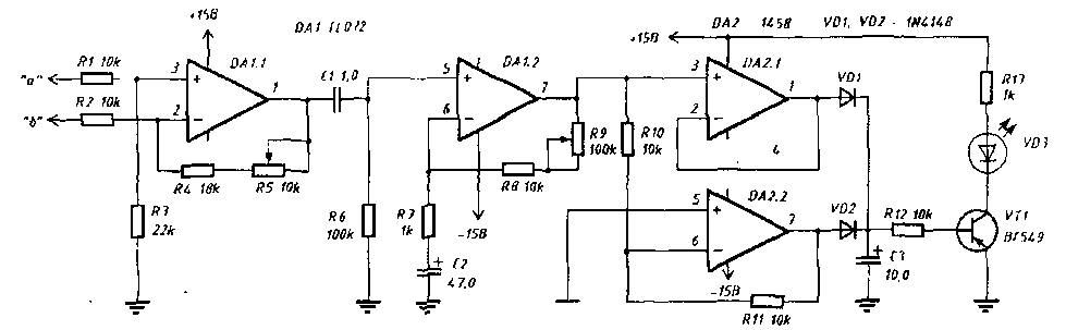

На рис. 3 приведена схема пикового индикатора перегрузки.
Индикатор перегрузки предназначен для слежения за режимом работы усилителя. Входы а и 6 индикатора подключены к базовым цепям дифференциального каскада усилителя. При линейном режиме работы усилителя напряжения в точках а и 6 равны. В случае перегрузки усилителя искаженный сигнал обратной связи поступающий на базу транзистора ѴТЗ дифференциального каскада, будет отличаться от входного сигнала и на выводе 1 микросхемы DA1.1 появится напряжение ошибки, которое усиливается усилителем на DA1.2 и поступает на пиковый детектор DA2.1 ...DA2.2.

Индикатором перегрузки является светодиод VD3 красного цвета, включенный в колле торную цепь транзисторного ѴТ1. Время свечения светодиода в случае появления даже кратковременного сигнала ошибки определяется постоянной времени цепочки C3R12. Регулировка индикатора заключается установке движков потенциометров F и R9 в положение, при котором свечение светодиода VD3 наступает при наличии нелинейных искажений выходного сигнала.
