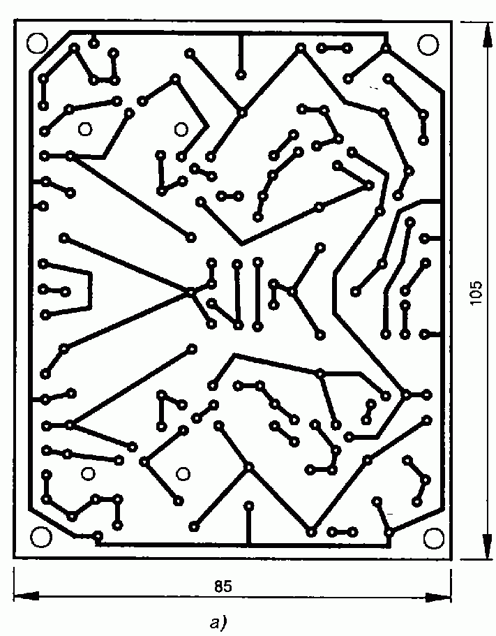

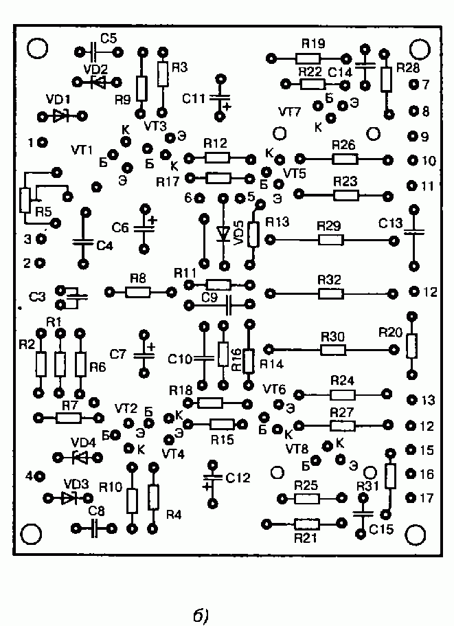

Все детали усилителя кроме транзисторов VT9, VT10, резисторов R33, R34, конденсаторов Cl, С2, С16, С17 и диода VD6 смонтированы на печатной плате из фольгированного гетинакса толщиной 1 мм. Рисунок печатной платы и размещение на ней деталей дан на рис. 23.21. Транзисторы VT9 и VT10 установлены на ребристых радиаторах из алюминия площадью 300 см2. Радиаторы представляют собой прямоугольные алюминиевые пластины с размерами 40x20x2 мм. Для их крепления на печатной плате предусмотрены отверстия 02 мм. Диод VD6 приклеен к радиатору транзистора VT9 вблизи его корпуса.

Печатная плата усилителя и размещение деталей
