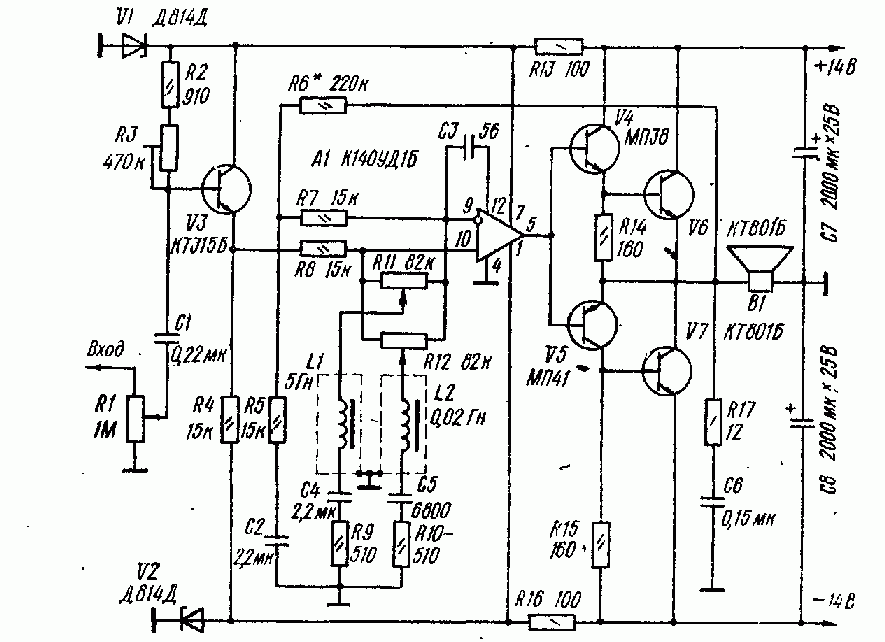

Усилитель предназначен для работы от пьезокерамического звукоснимателя.
Основные характеристики усилителя:
Номинальный диапазон частот, Гц .... 20000 - 30000;
Номинальная выходная мощность, Вт, на нагрузке сопротивлением 4 Ом при
коэффициенте гармоник не более 0,7 % .... 6;
Номинальное входное напряжение, мВ  .....   200;
Пределы регулирования тембра (на частотах 50 Гц и 12,5 кГц), дБ  ....  4  ±20;
Входное сопротивление, кОм .... 500.
Схема усилителя
 усилитель для электрофона
Усилитель  состоит из входного эмиттерного повторителя на транзисторе V3, усилителя, напряжения сигнала с регулятором тембра на операционном усилителе (ОУ) А1 и выходного каскада на транзисторах V4—V7. Транзисторы выходного каскада работают без начального напряжения смещения, однако, благодаря глубокой ООС, осуществляемой через цепь R6 R5 C2 R7, искажения типа «ступенька» в усилителе практически отсутствуют.
Тембр регулируют переменными резисторами R11 (по низшим звуковым частотам) и R12 (по высшим). В крайних левых (по схеме) положениях их движков последовательные колебательные контуры L1C4R9 и L2C5R10 оказываются включенными в цепь сигнала, и в соответствующих полосах частот он ослабляется. В крайних правых (по схеме) положениях движков контуры включаются в цепь ООС.
В результате ООС ослабляется, а коэффициент усиления устройства увеличивается. Глубина регулирования тембра зависит от сопротивлений резисторов R9 и R10.
Катушка L1 (1400 витков провода ПЭВ-2 — 0,1) намотана на двух сложенных вместе ферритовых (2000НМ-А) кольцах типоразмера К20 X 12 X 6, катушка L2 (130 витков провода ПЭВ-2 — 0,27) — на одном таком кольце. Переменный резистор R1 должен быть группы В, резисторы R11, R12 — группы А.
Транзисторы V6, V7 установлены на теплоотводах с охлаждающей поверхностью площадью 100 см2.
Налаживание усилителя сводится в основном к установке нулевого постоянного напряжения на выходе подстроечным резистором R3. При необходимости чувствительность усилителя можно изменить в любую сторону подбором резистора R6.
