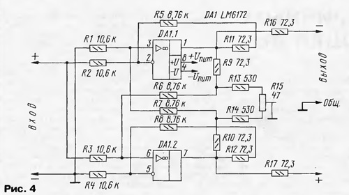

При отсутствии источника сигнала, имеющего симметричный выход, можно использовать любой несимметричный источник сигнала, дополнив его устройством, которое преобразует несимметричный сигнал в симметричный. Сегодня существует достаточно много вариантов устройств, реализующих эту функцию: от простейших на основе симметрирующего трансформатора до специализированных микросхем, например, SSM2142.
Для этих же целей автор иногда использовал устройство, известное как "Di-Box" (Active Direct Inject Box), модель Dl 100 фирмы Behringer. Такие устройства популярны у музыкантов, работающих с "живым звуком", и состоят из высококачественного симметрирующего трансформатора и повторителя напряжения. Вносимые ими нелинейные искажения достаточно малы (обычно менее 0,005 %). На рис. 3 представлена схема "симметратора", выполненная с перекрестно-симметричной ОС на сдвоенных ОУ DA1 (в одном корпусе) и прецизионных резисторах R1≈ R8. Степень симметрии выходного сигнала зависит от индивидуального разброса парных резисторов и реально потребует дополнительной корректировки (сопротивление этих резисторов может составлять единицы ≈ десятки килоом). Более сложная схема с возможностью подстройки симметрии приведена на рис. 4 (резисторы R1≈R14 имеют допуск 0,05 %). Все измерения параметров УМЗЧ были выполнены именно с помощью этого устройства.
Предложенные симметрирующие устройства можно использовать как буферный элемент выходного каскада источника сигнала, хотя лучшим решением следует признать использование специализированной микросхемы SSM2142, которая при стоимости около $4 уже содержит все необходимые ОУ и резисторы (30 кОм) и специально спроектирована для работы на нагрузку 600 Ом. Нелинейные искажения узла на SSM2142 ≈ менее 0,006% при выходном сигнале 10 В на нагрузке 600 Ом в диапазоне частот 20.. .20000 Гц.

От редакции. В симметрирующем устройстве ОУ должны хорошо работать на нагрузку 600 Ом. Здесь можно применять ОУОРА604 (ОРА2604), ОРА134 (0РА2134, 0РА4134), LT1468, LT1469, LM6171, LM6172. Подойдут также LM837, AD841.
