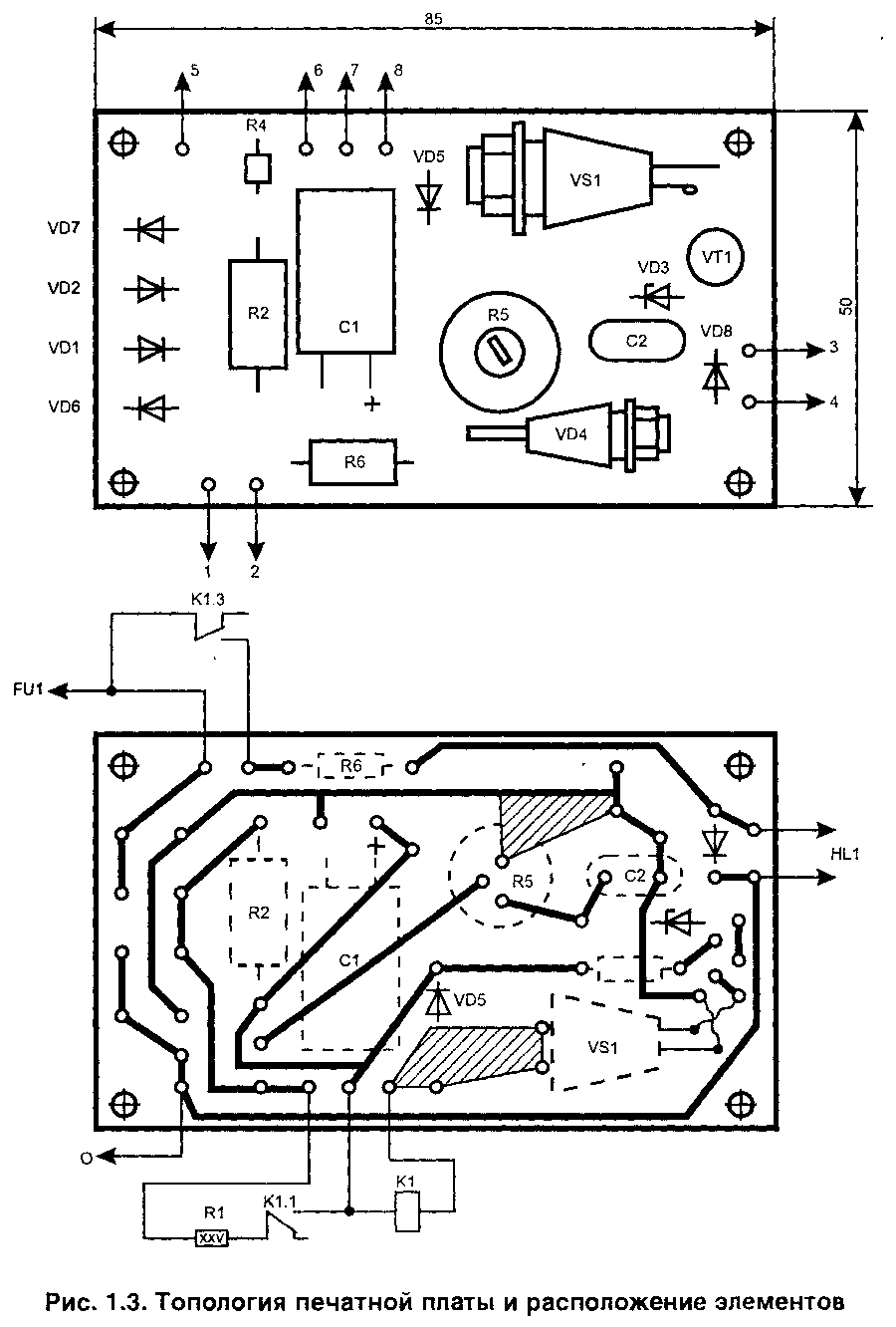

В схеме использованы детали: резистор R1 типа ПЭВ на 25 Вт, а остальные — постоянные резисторы типа МЯТ с соответствующей мощностью рассеивания (она указана на схеме). Подстроенный резистор R5 типа СП5-16А-1 Вт. Конденсаторы С1 типа К50-35, С2 — К10-17. В качестве диодов VD1, VD2, VD5...VD7 подойдут любые выпрямительные на ток 0,5 А и обратное напряжение не менее 400 В. Транзистор VT1 КТ3102 можно заменить на КТ315 или КТ312. Стабилитрон VD3 заменяется любым из серии прецизионных с напряжением стабилизации 6,6...9,1 В, VD4 на КС533А.
Светодиод HL1 подойдет любой из серии КИПД или АЛ310А. Вместо светодиода удобно применять также неонку. Тиристор VS1 можно использовать из серий Т112 или Т122, например Т122-20-6 (последняя цифра в обозначении указывает класс допустимого обратного напряжения и в данной схеме значения не имеет). Реле К1 может быть типа ТКЕ54ПОД или более современное из серии РНЕ44. Такие реле допускают коммутацию напряжения 220 В и позволяют пропускать через свои контакты ток более 10 А, а при параллельном их соединении еще больше. Все элементы на схеме, выделенные пунктиром, кроме реле К1, расположены на печатной плате из одностороннего стеклотекстолита толщиной 1.5...3 мм с размерами 85x50 мм, рис. 1.3.
Для настройки устройства потребуется ЛАТР, позволяющий увеличивать напряжение на входе схемы до 260 В. Уровень повышенного сетевого напряжения, при котором срабатывает защита, устанавливается резистором R5. Номинал резистора R6 зависит от типа используемого светодиода HL1 и подбирается для получения нужной яркости свечения индикатора.
