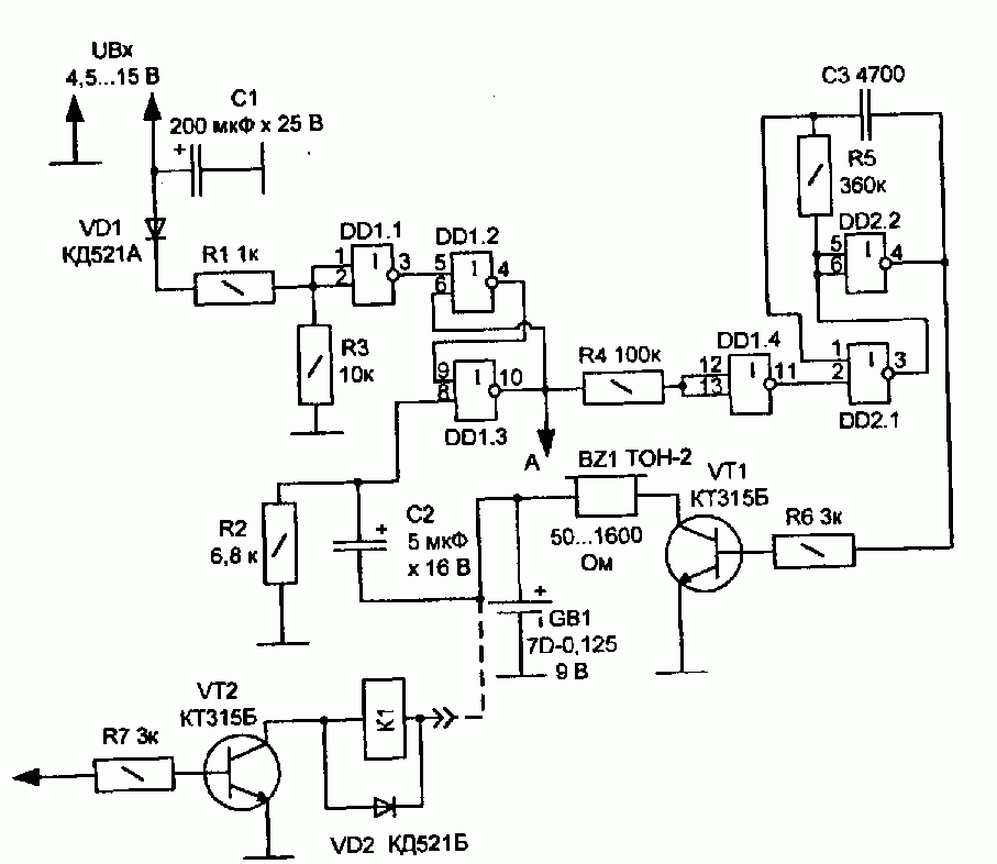

Рассмотрим простое в построении устройство датчика отключения электроэнергии со звуковым сигнализатором.
Устройство предназначено для сигнализирования отсутствия (исчезновения) сетевого питания 220 В. Устройство актуально для сельской местности, где напряжение в осветительной сети иногда пропадает из-за природных условий (гроза, замыкание воздушной проводки, критические нагрузки электросети), но будет полезна и широкому кругу радиолюбителей, независимо от региона проживания. Данное устройство можно дополнить ключевым каскадом с исполнительным реле К1, тогда схема будет не только сигнализировать, но и включать контактами реле аварийное питание. В таком варианте элементы DD1.4, DD2.1, DD2.2 удаляются.
Схема устройства
Звуковой сигнализатор пропадания сетевого напряжения
Постоянное напряжение, снимаемое с трансформаторного сетевого адаптера любой марки в пределах 15 В, сглаживается оксидным конденсатором С1 (К50-12), проходит через диод VD1 (КД521, КД522, Д220 с любым буквенным индексом), ограничительный резистор R1 и поступает на вход логического элемента DD1.1 (элемент "ИЛИ" с инверсией). Нормальное состояние на выходе этого инвертора — низкий уровень напряжения (логический "О"). На элементах DD1.2, DD1.3 реализована ячейка запоминания с двумя устойчивыми состояниями, т. е. иначе говоря триггер.
При появлении высокого уровня на выводе 5 DD1.2 (при исчезновении опорного напряжения Uвх) такой же уровень будет присутствовать на выводе 10 элемента DD1.3 и сохранится здесь до снятия напряжения питания со всего электронного узла. Через ограничительный резистор R4 напряжение высокого уровня поступает на вход генератора импульсов. Цепочка C2R2 позволяет установить триггер в состояние ожидания (обнулить его) при смене аккумуляторной батареи GB1.
На элементах DD1.4, DD2.1, DD2.2 собран генератор звуковой частоты, он запускается логической "1", приходящей на вход DD1.4 (вывод 12, 13 микросхемы). Частота импульсов определяется значениями элементов С3 и R5. При указанных на схеме значениях частота генератора составляет примерно 800 Гц. Транзистор VT1 работает как усилитель звука. Благодаря ему, в качестве звукового излучателя BZ1 можно применять широкий спектр приборов от пьезоэлектрических капсюлей типа ЗП-З с высоким сопротивлением до динамических телефонных капсюлей с сопротивлением выше 50 Ом.
Таким образом, пока на вход первого элемента приходит напряжение (контролируемые устройства в исправности), на выводе 4 элемента DD2.2 будет логический "0" и тишина в звуковом капсюле BZ1. Как только контролируемое напряжение пропадает, генератор запускается. Триггер на элементах DD1.2, DD1.3 сохраняет свое состояние и при возобновлении контролируемого питания Uвх, поэтому генератор работает постоянно. Чтобы вновь привести схему в состояние готовности (сбросить триггер), нужно кратковременно отключить аккумулятор GB1, снять и снова подключить питание Uвх. Подключение аккумулятора GB1 производится при установленном напряжении на контактах Uвх. Аккумулятор и контролируемое напряжение подключаются к устройству через разъем типа РП10-11 или аналогичный. Скорректировать тональность звучания генератора можно, изменив емкость конденсатора С3. При уменьшении емкости частота увеличивается. Общий провод питания микросхемы и контролируемой схемы необходимо соединить.
Схема проста в повторении, реализована на двух микросхемах КМОП К561ЛЕ5, не требует настройки и стабильно работает в режиме 24 часа в сутки. В качестве автономного элемента питания применяется дисковый аккумулятор 7Д-0,125 или аналогичный на напряжение 6—12 В. В виде элемента питания GB1 возможно применять автономные элементы питания (батарейки), однако маломощный аккумулятор удобен тем, что его легко подзаряжать. Ток, потребляемый элементами схемы в режиме ожидания (при высоком уровне напряжения на входе микросхемы DD1.1), ничтожно мал, он составляет всего 3 мА. Практикой установлено, что заряженного аккумулятора 7Д-0,125 хватает на три месяца постоянной работы в режиме ожидания. Поэтому нет необходимости подключать GB1 через диод в прямом направлении для постоянной подзарядки от сетевого блока питания — можно быстро испортить аккумулятор.
При необходимости автоматического включения резервного источника напряжения или дополнительной сигнализации к точке "А" подключается узел на транзисторном ключе VT2 (рисунок внизу) с исполнительным реле К1 в коллекторной цепи. Диод VD2 предотвращает броски обратного тока через обмотку реле в моменты включения-выключения К1, тем самым защищая транзистор и устраняя дребезг контактов реле.
Элементы устройства устанавливают на монтажной плате. Транзистор VT1 типа КТЗ 12, КТЗ15 с любым буквенным индексом. Все постоянные резисторы типа МЛТ-0,25. Оксидные конденсаторы К50-6, К50-12 или аналогичные. С3 — типа КМ6 или аналогичный. Реле К1 — маломощное, рассчитанное на напряжение срабатывания 7— 9 В, например, РЭС-15 (исполнение РС4.591.003).
