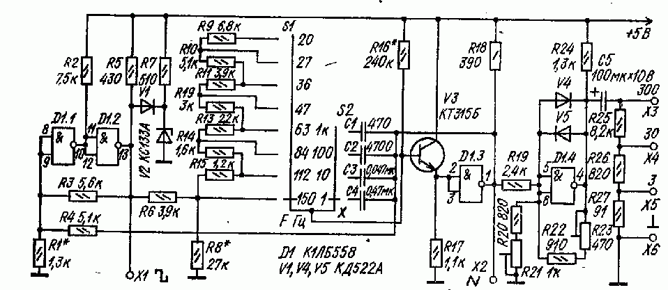

Функциональный генератор на логической микросхеме предназначен для настройки и проверки низкочастотной аппаратуры, позволяя получать ряд фиксированных частот (всего 32). В первом поддиапазоне получают частоты 20; 27; 36; 47; 63; 84; 112 и 150 Гц. Во втором, третьем и четвертом соответственно в десять, сто и тысячу раз выше.
На выходе генератора — разъемы Х3—Х6 — получают все необходимые напряжения для проверки всех ступеней усилителя 34 — выходного каскада, со входа звукоснимателя, микрофонного входа. Для генерирования прямоугольных и треугольных импульсов в генераторе используют замкнутую релаксационную систему из интегратора и компаратора, а напряжение синусоидальной формы получают, преобразуя треугольные импульсы.
Схема генератора
функциональный генератор на цифровой микросхеме
Компаратор выполнен на двух элементах микросхемы D1 (D1.1 и D1.2). На транзисторе V3, элементе D1.3 и конденсаторах С1—С4 построен интегратор. Элемент D1.4 и диоды V4 и V5 служат для преобразования напряжения треугольной формы в синусоидальную.
В генераторе использованы резисторы МЛТ, МТ, конденсаторы МБГП-3, МБМ, К50-3, К50-6, К40П-2, КСО. Сопротивления резисторов R6, R9—R15 и емкость конденсаторов С1—С4 должны быть подобраны с точностью +/- 5 %. Подстроечные резисторы СПЗ-1Б.
Генератор налаживают с помощью осциллографа. Переключатель S1 устанавливают в нижнее положение, соответствующее самой высокой частоте, а переключатель S2 — в среднее положение. Осциллограф подключают к гнезду X1 и проверяют наличие прямоугольных колебаний. Верхний уровень должен соответствовать 3,5...3,7 В, а нижний — 0,2 В. Если этого не наблюдается, проверяют напряжение в гнезде Х2.
Если уровень низкий — 0,2 В, уменьшают сопротивление резистора R1 и наоборот. Симметричности пилообразных колебаний добиваются подбором резистора R8, а синусоидальных — резистором R23.
