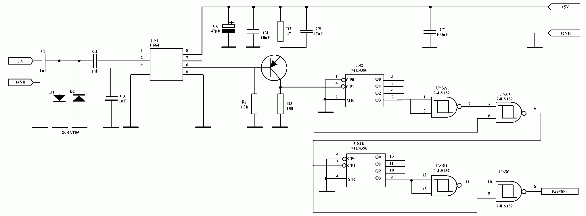

Представленный делитель является приставкой к цифровому измерителю частоты. Благодаря его использованию возможно измерение частоты до 1,2 ГГц измерителем частоты с максимальным диапазоном измерений 10 МГц. Во входном каскаде делителя работает монолитный цифровой делитель ECL, который входную частоту делит в соотношении 1 : 64.
Вход микросхемы предохранен от повреждения сигналами со слишком большой амплитудой диодами Шотки. Устройство хорошо работает при частотах от 30 МГц до 1,2 ГГц. Чувствительность делителя равна ~20 мВ при входном сопротивлении 50 Ом.
Схема приставки- делителя частоты
Входная частота, деленная на 64, поступает на следующие делители с соотношением 5/4. Транзистор Т1 доводит уровень ECL к стандарту TTL. Роль делителей 5/4 выполняет микросхема 74LS390, имеющая в своей структуре 2 бинарных десятичных счетчика.
Каждый из них имеет делитель на 2 и на 5. Разделение 5/4 состоит в том, что из каждых пяти входных импульсов пропускаются только 4. Если на вход делителя поступает 1600 импульсов, то после деления на 64 их будет 25. После прохождения через первый делитель их будет 20, а после прохождения через второй - 16. Таким образом реализуется деление на 100.
Следует помнить об умножении показаний измерителя частоты, работающего с делителем на 100.
Устройство можно встроить в имеющийся измеритель частоты или использовать в качестве щупа. Выводы элементов, использованных для делителя, должны быть как можно короче. Интегральные микросхемы следует впаять непосредственно в плату. После монтажа всю приставку следует заэкранировать.
Делитель требует напряжения питания 5 В. Прототипная схема потребляла ~70 мА.

Внимание! После монтажа схемы следует соединить между собой выводы интегральной микросхемы US3 (74LS132).
