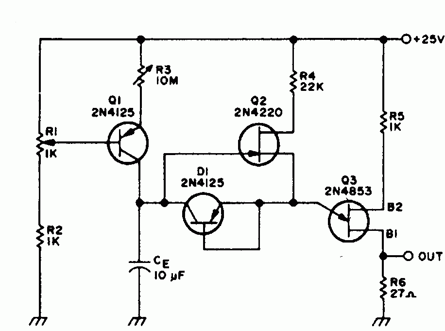

Таймер с большой длительностью задаваемых временных интервалов позволяет получать регулируемые задержки длительностью до 10 часов.
таймер с задержкой до 10 часов
Конденсатор СЕ заряжается током, протекающим через транзистор Q1 до напряжения открывания аналога однопереходного транзистора, состоящего из транзисторов D1 и Q2, что приводит к включению транзистора Q3 и формированию положительного импульса выходного напряжения.
