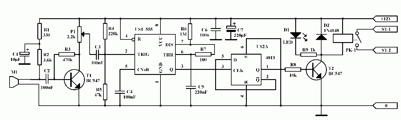

Акустический переключатель служит для включения и выключения различных устройств при помощи звука, например хлопка ладоней.
На входе устройства находится чувствительный электретный микрофон. Принятый звуковой сигнал усиливается транзистором Т1 и подается на освобождающий вход микросхемы NE555.
Микросхема NE555 работает по схеме моностабильного мультивибратора. Первый входной импульс вызывает изменение внутреннего состояния реле. Начинается зарядка конденсатора С5.
Схема переключателя
акустический переключатель
В это время устройство нечувствительно к последующим освобождающим импульсам. Когда напряжение на конденсаторе С2 превысит величину 2/3 напряжения питания, внутренний компаратор переключит реле, и на выходе появится низкий уровень напряжения. Продолжительность выходного импульса определяют величины элементов R6 и С2. Выходной импульс управляет работой микросхемы US24013.
Она представляет собой D-триггер. Каждый входной импульс вызывает изменение состояния на выходе Q на противоположное. В то время когда на выходе триггера высокий уровень, реле РК-1 находится в состоянии включения.
Светодиод D1 сигнализирует о его работе. Схема требует питания 12 В. Потребляемый ток во время работы не превышает 35 мА (при включенном реле). Регулировка устройства состоит в такой установке потенциометра Р1, чтобы каждый хлопок ладоней вызывал включение реле, а последующий - выключение.

Монтаж следует начать с пайки скоб. Затем впаиваем резисторы, конденсаторы и полупроводниковые элементы. Следует обратить внимание на правильный монтаж микрофона.
Его корпус соединен с минусом питания. Микрофон следует разместить за платой из-за того, что звук контактов реле может вызвать переключение устройства.
