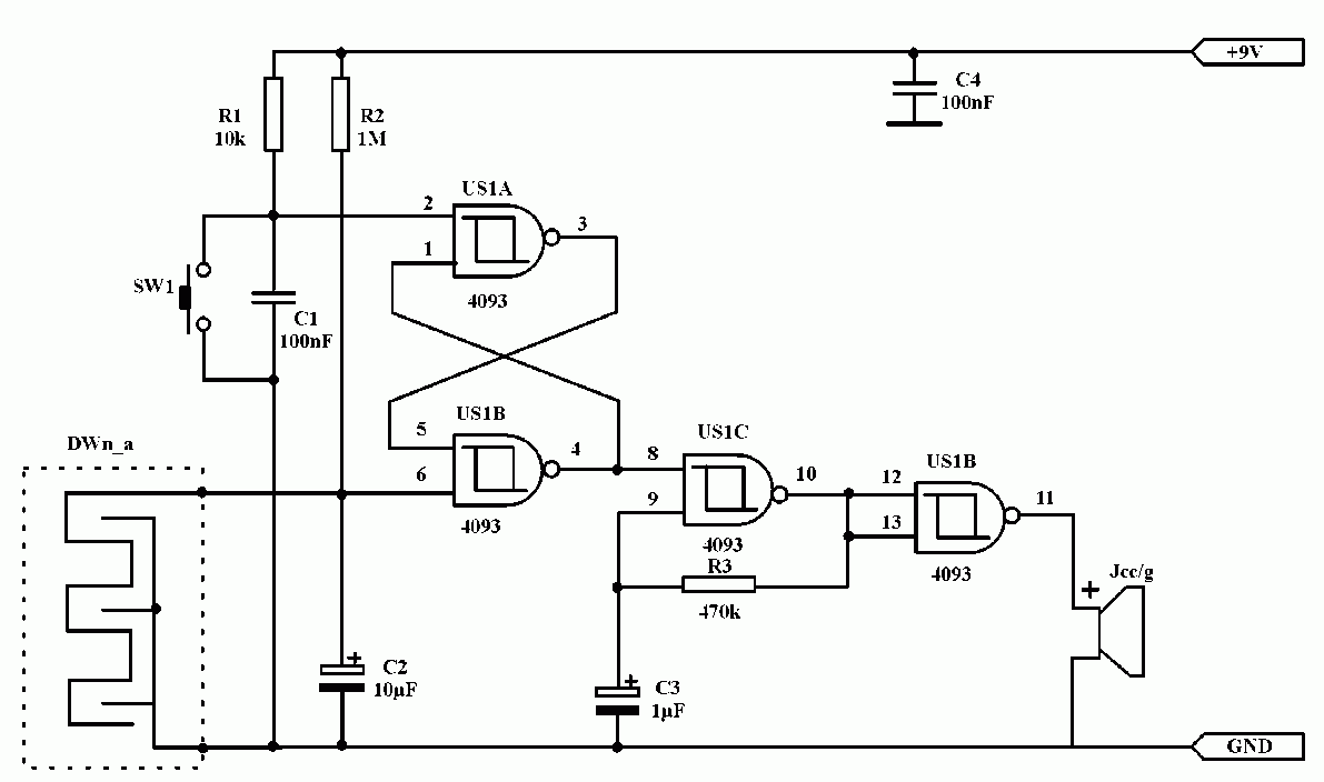

Это устройство может быть применено везде там, где существует опасность заливания водой и необходимо предупредить кого-либо об этом. Если устройство разместить в ванной, то оно будет сигнализировать о ее наполнении, также может предупредить о вытекании воды из стиральной машины и т. д.
Конструкция устройства очень проста. Датчик в виде вытравленных на печатной плате дорожек подключен ко входу интегральной микросхемы US1. Сопротивление сухого датчика очень высокое. После нажатия кнопки SBt1 наступает обнуление микросхемы. В момент покрытия датчика водой его сопротивление уменьшается, микросхема изменяет свое состояние.
сигнализатор влажности
Генератор, выполненный на элементе US1-C, разблокируется и через элемент US1-D управляет работой зуммера. Зуммер имеет встроенный генератор. Для перехода устройства в состояние ожидания необходимо высушить поверхность датчика и нажать кнопку SBt1.
Монтаж устройства не должен представлять сложностей. Следует обратить внимание на правильную пайку интегральной микросхемы и зуммера. Полярность зуммера обозначена на корпусе.

Часть печатной платы, где находятся дорожки датчика, отрезается и соединяется со схемой с помощью изолированных проводов. Схема приспособлена к питанию напряжением 9 В.
