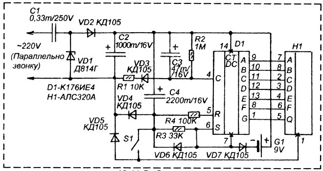

Здесь представлена схема устройства, которое включается параллельно кнопке звонка и позволяющая контролировать количество звонков в дверь пока хозяев не было дома.
Учитывая тот факт что один гость может продолжительное время стоять у двери и нажимать на кнопку, при подсчете учитываются лишь те звонки, которые были произведены с интервалом не менее 1 минуты.
Схема устройства
Собственно само устройство представляет собою счетчик с цифровым светодиодным индикатором. Так как питание осуществляется от батарейки типа "Крона", то с целью уменьшения потребляемого тока индикация в режиме подсчета не производится. Чтобы посмотреть количество входящих звонков в дверь необходимо нажать на кнопку (по схеме это кнопка S1). Причем после нажатия данной кнопки индикатор отображает информацию в течение 2-3 секунд, а затем происходит сброс счетчика.
