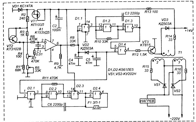

Данный электронный термостат предназначен для автоматического поддержания температуры на объектах сельскохозяйственного назначения- инкубаторах, теплицах, овощехранилищах и так далее.
Схема термостата
Электронный термостат с нагрузкой до 2 кВатт
Схема выполнена на широко доступных деталях, мощность управляемой нагрузки может быть до 2000 Ватт, максимальная поддерживаемая температура до + 60 град. С, погрешность отклонения от заданной температуры не более 0,1 градуса.
Устройство снабжено системой аварийного отключения нагревателя, снабженного звуковой сигнализацией.
Срабатывает устройство в случае если нагреватель работает непрерывно в течение получаса- то есть такой непрерывный режим может возникнуть в случаях когда длительное включение не приводит к требуемому нагреву- или сам нагреватель неисправен, или, к примеру, нагреваемый резервуар с водой дал течь, ну и так далее...
