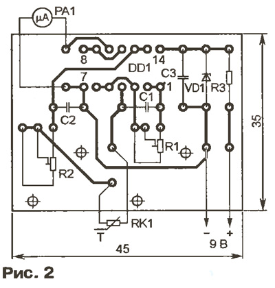

Все детали, кроме термистора RK1 и микроамперметра РА1, размещают на печатной плате, изготовленной в соответствии с рис. 2
Плата рассчитана на применение постоянных резисторов МЛТ, проволочных подстроечных резисторов СП5-3, конденсаторов КМ-6 (С1 и С2 — желательно группы М47 или М75). Термистор RK1 — КМТ17 с отрицательным ТКС. Микроамперметр РА1 — М4387 или любой другой с током полного отклонения стрелки до 1 мА и внутренним сопротивлением не менее 500 Ом.

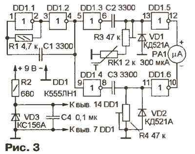

У микросхем ТТЛ, ТТЛШ, по сравнению с микросхемами серии КМОП, логические уровни существенно отличаются от идеальных значений. Кроме того, у базовых элементов микросхем этих серий весьма значительны входные токи. Поэтому термометр на таких микросхемах следует собрать по схеме, показанной на рис. 3.
Колебания прямоугольной формы с частотой повторения 60 кГц, вырабатываемые генератором на элементах DD1.1, DD1.2, поступают на входы буферных элементов DD1.3 и DD1.4. Они устраняют взаимное влияние дифференцирующих цепей C2R3RK1 и C3R4 и уменьшают нагрузку на генератор, что благоприятно сказывается на стабильности его частоты. Элемент DD1.6 формирует последовательность, в которой длительность импульсов определяется «образцовой» дифференцирующей цепью R4C3, a DD1.5 — последовательность, в которой она зависит от сопротивления терморезистора RK1, входящего в измерительную дифференцирующую цепь RK1R3C2. В результате через прибор РА1 течет пульсирующий ток, эффективное значение которого пропорционально температуре окружающей среды. При номиналах элементов дифференцирующих цепей, указанных на схеме, диоды VD1, VD2 можно исключить. Однако, если используются резисторы меньших номиналов и конденсаторы С1 — СЗ большей емкости, для защиты инверторов DD1.5, DD1.6 от пробоя эти диоды необходимы.
В термометре используют детали тех же типов, что и в предыдущем. Вместо К555ЛН1 допустимо применение микросхем К155ЛН1, К155ЛНЗ, К155ЛН5, К1533ЛН6. Диод КД521А можно заменить другим диодом этой серии, а также серии КД522.

Настройка термометра сводится к установке резистором R3 максимальной температуры, а резистором R4 — нулевой. В интервале температур от -20 до +50 °С погрешность измерения не превышает ±1 °С.
Этим термометром можно измерять температуру тела. Предварительно прибор необходимо откалибровать в интервале +36. ..+40 °С. Для этого термистор помещают в подогретое до +36 °С вазелиновое масло и подстроечным резистором R4 устанавливают стрелку микроамперметра на нулевую отметку шкалы. Затем, повысив температуру масла до +40 СС, резистором R3 устанавливают стрелку на последнее деление шкалы. Эти операции необходимо повторить два-три раза для лучшей воспроизводимости результатов измерения. (При калибровке этого прибора следует использовать именно вазелиновое масло, а не воду, поскольку из-за высокой электропроводности водных растворов результаты измерений существенно искажаются). После калибровки термистор помещают в стеклянную трубку, запаянную с одной стороны, и заливают эпоксидной смолой. Такая конструкция датчика исключает погрешность при измерении температуры, вызванную электрическим контактом термистора с кожей пациента.
В интервале температур от +36 до +40 °С температурная зависимость сопротивления термистора практически линейна. При использовании в качестве С1—СЗ термостабильных конденсаторов (например, слюдяных или фторопластовых) погрешность измерения в этом интервале не превысит ±0,1 °С.
