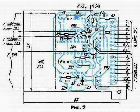

Детали таймера смонтированы на печатной плате из стеклотекстолита размерами 65x52 мм (рис. 2).
На этой же плате установлены переключатели SA2 и SA3 и излучатель BF1. Последний закреплен со стороны печатных проводников параллельно плате и изолирован от нее прокладкой из плотного картона.
Выступы корпуса ЗП-3 припаяны в удобных местах к дорожке общего провода. Неиспользованные входы микросхемы DD5 соединены с ее выводом 14.
Корпус таймера изготовлен из фольгированного стеклотекстолита. Размеры стенок выбраны исходя из габаритов платы и переключателей. Внутри корпуса необходимо предусмотреть отсек со съемной крышкой для размещения батареи. Лицевая сторона переключателей (барабаны и окна с цифрами), а также выключатель SA1 выведены на переднюю панель прибора. В одной из боковых стенок сделаны отверстия напротив излучателя BF1.
Таймер, собранный из исправных элементов, должен заработать сразу. Если же после включения питания щелчков пьезоизлучателя не будет, следует проверить подачу питающего напряжения на микросхемы DD1— DD4. а затем работу кварцевого генератора. При отсутствии генерации может потребоваться подбор одного из конденсаторов CI, С2 или обоих сразу. Желаемую громкость щелчков пьезоизлучателя устанавливают подбором резистора R7.
