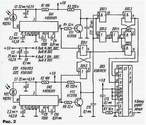

Напротив светодиода HL1 размещены фотодиоды VD1, VD2 приемного блока (рис. 2), преобразующие световые импульсы в электрические.
В исходном состоянии этого блока в счетчик DD3 записано число 15 и на его выходе переноса Р (выв. 7) присутствует сигнал низкого логического уровня, запрещающий включение освещения. Импульсы, поступающие с фотодиодов VD1, VD2. усиливаются микросхемами DA1, DA2 и через резисторы R4, R8 поступают на базы транзисторов VT1, VT2, которые периодически открываются и разряжают конденсаторы С11, С12. В результате на входы элементов DD2.1 и DD1.3 поступает сигнал низкого логического уровня. Такой же уровень будет присутствовать на входе (выв. 13) элемента DD2.4, что запрещает изменение уровня сигнала на входе направления счета счетчика DD3 при изменении состояния RS-триггера на элементах DD1.1 и DD1.2. На используемом выходе RS-триггера на элементах DD2.2 и DD2.3 в этом состоянии приемного блока также будет присутствовать сигнал низкого логического уровня.
Когда человек входит в помещение, он вначале прерывает ИК-лучи, падающие на фотодиод VD1. При этом импульсы, присутствовавшие на выходе микросхемы DA1 и периодически открывающие транзистор VT1. исчезнут, начнет заряжаться конденсатор С11 и на соответствующих входах элементов DD2.1 и DD1.3 появится сигнал лог. 1.
Исчезнет и напряжение, поступавшее на входы триггера DD1.1, DD1.2, и на его выходе также появится уровень лог. 1. На выходе элемента DD2.4 возникнет определяющий направление движения уровень лог. 0. Продолжая свое движение, вошедший в помещение человек перекроет и ИК-лучи. падающие на фотодиод VD2, что приведет к исчезновению импульсов на выходе микросхемы DA2 и зарядке конденсатора С12. Однако триггер на элементах DD1.1, DD1.2 не изменит своего состояния, а триггер на элементах DD2.2, DD2.3 переключится в единичное состояние, и счетчик DD3 отсчитает один импульс в направлении, определяемом состоянием триггера на элементах DD1.1, DD1.2.

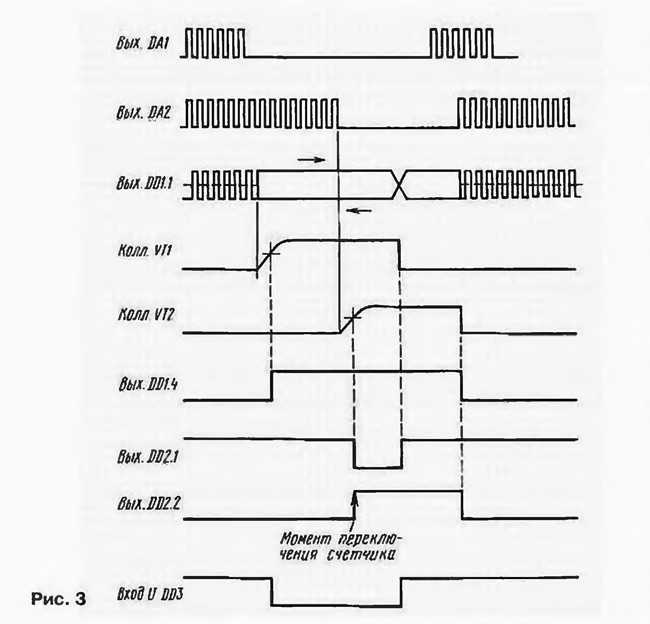

Двигаясь дальше, человек сначала освободит путь для ИК-лучей, падающих на фотодиод VD1, а затем и на светодиод VD2. Теперь на выходах микросхем DA1, DA2 появятся импульсы, которые начнут открывать транзисторы VT1, VT2, что приведет к разрядке конденсаторов С11, С12. В итоге на входы элемента DD1.3 поступят сигналы низкого логического уровня, триггер на элементах DD2.2, DD2.3 изменит свое состояние. Все устройство вернется в исходное положение, но в счетчик будет записано число, соответствующее количеству людей, находящихся в помещении, и если оно не будет равно нулю, то на выходе переноса счетчика будет присутствовать сигнал лог. 1. разрешающий включение освещения. Диаграмма напряжений на элементах приемного блока приведена на рис. 3.

Цепь R7C13 устанавливает счетчик в исходное состояние после включения питания.

Налаживание устройства начинают с проверки наличия импульсов на светодиоде HL1 передающего блока (см. рис. 1). После этого проверяют наличие импульсов на выходах микросхем DA1, DA2 (вывод 10) приемника (см. рис. 2). Если импульсы отсутствуют или их форма сильно искажена, изменяют положение светодиода и фотодиодов и подбирают емкость конденсаторов С2, С8.
