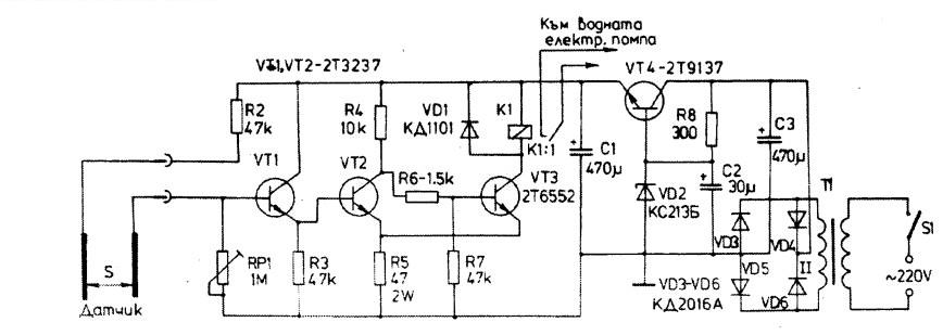

В Болгарском журнале "Радио, Телевизия, Электроника" № 3\98, в статье Г. Кузева приводится конструкция автоматической системы управления элеткронасосом на садовом участке.
Суть устройства такая: в почву вбиваются два стальных стержня длиною 500 мм и диаметром 10..12 мм. С их помощью контролируется влажность почвы путем замера проводимости (сухая земля имеет сопротивление больше чем влажная). Расстояние между стержнями зависит от площади контролируемого участка.
Схема устройства
автомат управления водяным насосом на дачном участке
Чувствительность устройства можно регулировать подстроечным резистором RP1.
Автомат имеет интересную особенность- внутренний гистерезис, благодаря которому электронасос выключается не сразу после попадания влаги в почву а через некоторое время: это позволяет почве сильнее увлажниться.
