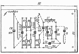

Все детали передатчика, кроме органов управления, батарей питания и антенны, размещены на монтажной плате, сделанной из гетинакса толщиной 1,5 мм. Размеры платы 90x50 мм. Для монтажа плата расчерчивается штангенциркулем на квадраты со стороной 5 мм. В местах пересечения полученных линий для крепления деталей сверлятся отверстия диаметром 1 мм. Их размещение на монтажной плате и соединения между собой показаны на рисунке 2. Пунктирными линиями здесь обозначены соединения, сделанные с нижней стороны платы. Отверстия диаметром 4 мм, просверленные по углам, служат для крепления платы в корпусе передатчика.

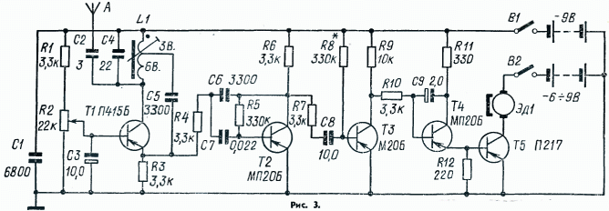

ПРИЁМНИК (см. рис. 3). Он собран целиком на транзисторах. Даже на выходе приёмника нет традиционного реле - его место занял мощный транзистор. Это позволило не только исключить достаточно дефицитную деталь, но и повысить надежность работы приёмника.
Его первый каскад собран по схеме сверхрегенератора с самопогашением, а высокочастотная часть этого каскада - по схеме индуктивной трёхточки. Цепочка R3, С5 определяет частоту гашения. В нашем приёмнике она равна примерно 100 кГц. Высокая частота гашения снижает коэффициент усиления каскада, ко зато позволяет отделить полезный сигнал от частоты гашения с помощью достаточно простых фильтров. Режим работы каскада устанавливается потенциометром R2.
Однокаскадный усилитель низкой частоты приёмника собран на транзисторе Т2. Сигнал на вход каскада подается через фильтр R4, Сб. Благодаря включению конденсатора C6 в цепь обратной связи его ёмкость удалось значительно снизить. С выхода УНЧ через резистор R7 сигнал подается на вход второго детектора, собранного на транзисторе Т3. Это позволило повысить входное сопротивление каскада.
Постоянная составляющая продетектированного сигнала, подаваемая на выходной транзистор Т5 через эмиттерный повторитель Т4, управляет работой исполнительного электродвигателя ЭД-1.
Для того чтобы повысить надежность работы схемы, питание приемника и электродвигателя производится от отдельных батарей.
Единственная самодельная деталь приемника - катушка L1. Она наматывается на пластмассовом каркасе диаметром 8 мм и содержит девять витков провода ПЭВ-2 диаметром 0,51 мм. Намотка производится виток к витку, а отвод делается от третьего витка. Отсчет ведется от того конца катушки, который подключен к минусовому проводу питания. Делается это так: сначала наматывают на каркас 3,5 витка и отмечают место, где должен быть сделан отвод. Затем осторожно острым ножом зачищают верхнюю поверхность провода. К зачищенному месту припаивают лужёный проводок диаметром 0,2-0,3 мм. Намотав катушку, проводок подсоединяют к соответствующему выводу. Остальные детали приемника стандартные.
Транзистор Т1 может быть типа П403, П414-П416, а Т2-Т4 - МП20Б. Коэффициент усиления транзисторов должен быть не менее 100. В качестве выходного транзистора Т5 могут быть использованы транзисторы П213-П217 с коэффициентом усиления не менее 25.
Конденсаторы, кроме электролитических, керамические. Ёмкости конденсаторов С1 и С7 могут быть увеличены до 33 нФ, а конденсатора С8, наоборот, снижена до 0,5 мкФ.
Увеличение ёмкости конденсатора С9 приводит к увеличению времени разгона и остановки двигателя.
Все постоянные резисторы типа МЛТ-0,5, но могут быть использованы и МЛТ-0,125, ВС-0,12. Подстроечный резистор R2 типа СП-3.

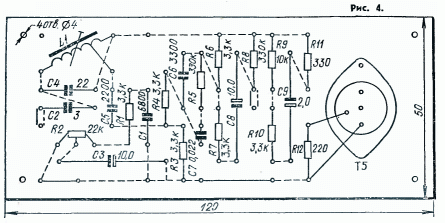

Конструктивно приемник смонтирован на гетинаксовой плате размером 50x120x1,5 мм. Подготовка платы приемника для монтажа производится так же, как и платы передатчика. Монтажная схема ее приведена на рисунке 4.
Настройка радиоприемника должна проводиться с подключенной антенной. Лучше всего с тон, с которой он будет работать на модели.
К эмиттеру транзистора Т1 через резистор в 20-30 кОм подключают осциллограф. Вращая ручку потенциометра R2, добиваются получения наиболее устойчивой амплитуды частоты гашения. Затем от генератора сигналов подают на вход приемника сигнал частотой 28,2 МГц, модулированный по амплитуде частотой 1000 Гц. Связь между генератором и приёмником должна быть по возможности слабой. Можно, например, расположить провод, идущий от генератора, на расстоянии 1-2 см от антенны приемника. Вращая сердечник L1, добиваются получения максимальной величины полезного сигнала. Он будет просматриваться в виде изменения амплитуды сигнала гашения.
Остальные каскады приемника настройки не требуют. Если для вращения электродвигателя ЭД-1 потребуется увеличить силу тока, замените транзистор Т5. Максимальное значение выходного тока 0,8-1А.
