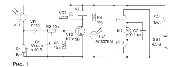

При разработке робота ставилась задача применить в его конструкции доступные элементы и минимизировать их число. Его схема показана на рис. 1. Чувствительным элементом — датчиком, который реагирует на интенсивность отражённого от подстилающей поверхности света, служит фототранзистор VT1. Когда он находится над тёмной поверхностью, на него падает мало света, ток через него мал и транзистор VT2 закрыт. Вал электродвигателя М1 при этом вращается в одном направлении и робот смещается в сторону светлой поверхности. Когда датчик окажется на ней, ток через фототранзистор VT1 и транзистор VT2 увеличится и реле К1 сработает.
Своими контактами К1.1 и К1.2 оно изменит полярность питающего электродвигатель напряжения, и робот станет смещаться в обратном направлении, т. е. в сторону тёмной поверхности. Далее цикл повторится, тем самым обеспечивая перемещение робота вперёд рыскающими движениями.
Цепь C1R2 создаёт небольшую задержку срабатывания реле К1, и поэтому подстроечным резистором R2 можно изменять угол рыскания, регулируя тем самым амплитуду отклонения датчика в интервале от нескольких миллиметров до 2,5 см от границы между тёмной и светлой поверхностями во время движения робота. Диод VD1 предотвращает разрядку конденсатора С1 через резистор R1, которым устанавливают чувствительность датчика.

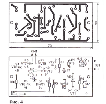

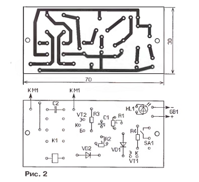

В устройстве можно применить постоянные резисторы МЛТ, С2-23, подстроечные — любые малогабаритные маломощные, оксидный конденсатор — импортный, С2 — КМ, К10-17. Транзитор — любой маломощный структуры n-p-n с допустимым током коллектора не менее 100 мА и коэффициентом передачи тока базы h213 не менее 100. Диоды Д220 можно заменить любыми из серий КД103, КД503, КД521, КД522. Выключатель питания движковый — ПД9 или любой малогабаритный. Реле — DS2E-S-DC5V фирмы Matsushita с номинальным напряжением 5 В (его предварительно надо проверить на надёжное срабатывание при напряжении 4 В). Но более надёжно будет работать реле DS2E-S-DC3V. Подойдут также реле BT-5S. В конструкции можно применить любые двигатели с рабочим напряжением от 3…9 В от привода DVD-дисковода. Фототранзистор — от компьютерной «мыши” или FDD. Большинство элементов установлено на макетной печатной плате размерами 30×70 мм с применением проводного монтажа. Но можно изготовить одностороннюю плату из стеклотекстолита толщиной 1,5 мм, её чертёж показан на рис. 2. Она рассчитана на установку подстроечных резисторов СПЗ-19.

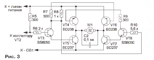

При отсутствии малогабаритного реле с требуемым номинальным напряжением его можно заменить транзисторным усилителем мощности с дифференциальным выходом, схема которого показана на рис. 3. Нумерация его элементов продолжена, а плата потребует соответствующей корректировки (рис. 4). При этом взамен реле устанавливают резистор сопротивлением 300 Ом (R5), диод VD2 исключают из схемы. В зависимости от полярности подключения электродвигателя робот будет двигаться по трассе в одну или другую сторону. При ошибочной исходной ориентации робота на трассе он сам развернётся и начнёт движение по траектории в верном направлении.

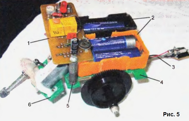

Внешний вид робота показан на рис. 5. Он состоит из платформы 4 размерами 65×70 мм, изготовленной из листовой пластмассы толщиной 2,5 мм. К ней на верхней стороне с помощью винтов крепят батарейный отсек 2, а на двух стойках 5 (одну из них не видно) — печатную плату 1. К нижней стороне прикреплены пластмассовое (толщиной 2,5 мм ) основание 6 с электродвигателем и редуктором, держатели опорных колёс и штанга 3 с фототранзистором.

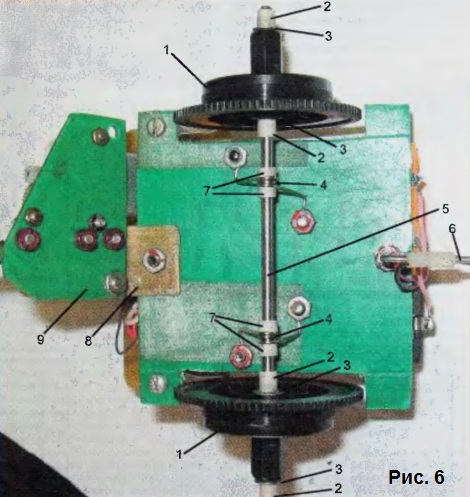

Размещение основных узлов на нижней стороне платформы показано на рис. 6. К ней с помощью уголка 8 из жести крепят основание 9 с электродвигателем и редуктором. Опорные колёса 1 (применены шестерни диаметром 43 мм от кассетного видеомагнитофона) надеты на металлическую ось 5 длиной 110 и диаметром 2,8 мм. Они должны свободно, но без люфта, вращаться на оси. Чтобы исключить смещение колёс, с двух сторон от них на ось надеты металлические шайбы 3 и отрезки 2 эластичной трубки длиной 4 и диаметром 3,5 мм (изоляция шнура компьютерной мыши). Саму ось закрепляют на платформе с помощью опор 4, изготовленных из канцелярских скрепок. От продольного скольжения в опорах ось сдерживают надетые на неё отрезки эластичной трубки 7 длиной несколько миллиметров.
Штангу 6 длиной 60…70 мм (изготовлена из скрепки) крепят к платформе винтом. Фототранзистор закреплён на отрезке платы (см. рис. 5). Сам отрезок припаян к спирали из скрепки. В эту спираль туго вставлен отрезок упомянутой резиновой трубки длиной 12 мм, в которую вставляют штангу. Фототранзистор должен быть расположен на высоте около 10 мм от поверхности чувствительной стороной к ней. Такая конструкция позволяет дополнительно изменять амплитуду рысканий робота, перемещая и поворачивая датчик на штанге.

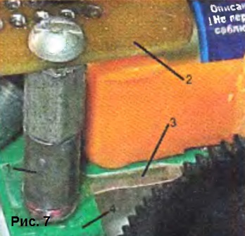

Опорные колёса должны вращаться независимо друг от друга и только в одном направлении (вперёд), иначе робот будет «ёрзать» на месте. Для обеспечения такого движения предназначены два стопора, вырезанных из пластмассы от пластиковой бутылки, по одному на каждое колесо. На рис. 7 показан один из них (3), он закреплён на платформе 4 с помощью стойки 1, на которой установлена печатная плата 2.

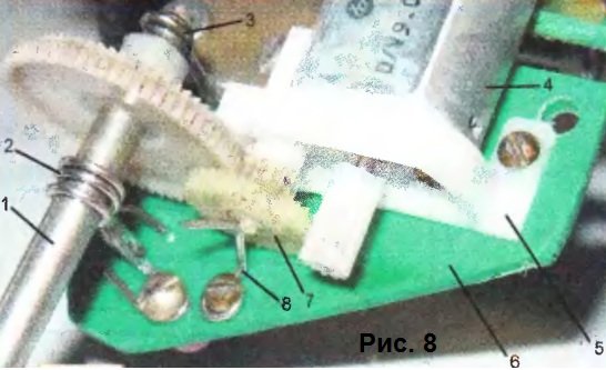

Конструкцию двигателя с редуктором поясняет рис. 8. К пластмассовому основанию 6 с помощью винтов крепят редуктор 5 с двигателем 4. Скоба 8 изготовлена из металлической канцелярской скрепки. Она не даёт промежуточной шестерёнке 7 соскальзывать со своей оси. Вал 1 (металлический стержень длиной 48 и диаметром 4 мм с канавкой на конце взят из ЛПМ катушечного магнитофона) крепится с помощью подшипников скольжения в виде спирали 2 и кольца 3, изготовленных также из скрепок. Резиновая насадка (от DVD-привода) длиной 8 и диаметром 7 мм установлена на другом конце вала (см. рис. 5).
