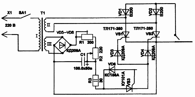

Схема управления
После испытания трансформатора можно можно приступить к изготовлению схемы управления. Она представляет собой фазовый регулятор тока. Переменное напряжение, снятое с третьей обмотки трансформатора выпрямляется мостом на диодах VD5-VD8 Положительной полуволной через резисторы R1 и R2 заряжается конденсатор С1. Когда напряжение на нём достигнет примерно шести вольт происходит пробой аналога низковольтного динистора, собранного на стабилитроне VD6 и тиристоре VS3, и через диод VD3 происходит открывание тиристора VS1. Ёмкость С1 при этом разряжается. То же самое происходит при отрицательной полуволне, только открывается диод VD4 и тиристор VS2. Резистор R3 служит для ограничения тока через аналог динистора.
Налаживание заключается в подстройке резистором R1 необходимой зоны регулирования сварочного тока.
В качестве SA1 можно использовать любой автомат на 25 А КД209А можно заменил» на КД202В-КД202М или любые другие на ток более 0,7 А и напряжение более 70 В. Тиристор КУКЛА можно заменить на КУ201-КУ202. Резисторы R1 и R2 - на мощность не менее 10 Вт. С1 - К50-6. VD1, VD2, VS1, VS2 на ток 160-250 А с любой группой по напряжению. Их необходимо установить на радиаторы с площадью охлаждения не менее 100 см2.
Обмотка 3 трансформатора рассчитана на напряжение 40 В, а вторичную, при необходимости, можно увеличить.
