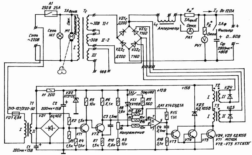

Блок управления тиристорами представляет собой не что иное, как фазо-импульсный регулятор работы диодно-тиристорного моста, рассчитанного на ток до 500 А. Смонтированный из широко распространенных радиодеталей и типовых узлов промышленного изготовления, он обеспечивает высокое качество регулирования и возможность надежного санкционирования в автоматическом режиме.
Схема и внешний вид устройства
Имеется здесь и электронная защита преобразователя от нестандартных ситуаций, срабатывающая путем мгновенного блокирования выходных импульсов. Этому служит электронное устройство на тиристоре VS1, в цепи управляющего электрода у которого - датчики аварийного состояния (например, герконы ограничителей тока, контакты ртутных термометров и им подобные компактные устройства), соединённые параллельно и работающие на замыкание цепи ЗАЩИТА (на рис. 1 показана только одна пара таких контактов - SA1).
При замыкании любого из датчиков аварийного состояния происходит отпирание тиристора VS1, который впоследствии так и остается открытым. А это значит, что на инвертирующий вход операционного усилителя - микросхемы DA1 поступает потенциал, превышающий все возможные значения пилообразного напряжения на его неинвертирующем входе. В результате на выходе «операционника» устанавливается нуль, транзисторы VТ3 - VТ5 остаются закрытыми и выходные импульсы к тиристорам не поступают.
Возвращают блок в исходное состояние кратковременным отключением напряжения питания блока.
Теперь несколько рекомендаций по возможной замене радиодеталей. В роли транзисторов VТ1 и VТ2 вполне приемлемы более современные и широко распространенные КТ315 и КТ312; вместо трёх оконечных триодов (VТЗ и работающих параллельно VТ4 - VТ5) достаточно всего двух полупроводниковых КТ829.
В качестве КД105Б (VD3 - VD5) неплохо показывают себя любые кремниевые диоды с обратным напряжением не менее 100 В и прямым импульсным током не менее 3 А. Ну а выпрямительный мост VD1 (сборку КЦ402) можно смело заменять любым аналогом из серии КЦ402 - КЦ405.
«Силовичок» Т1 желательно брать готовым - типа ТВК-70Л2 или ТВК-110Л. Аналогично следует поступать и при выборе импульсных трансформаторов Т2 и Т3. Конечно же, предпочтение - промышленным МИТ-2В. Однако при необходимости можно довольствоваться и самодельными «импульсниками», намотанными на любых стандартных ферритовых кольцах диаметром 20-50 мм. Надо лишь, чтобы первичная обмотка каждого трансформатора содержала 50 витков провода ПЭВ-0,2. Соответственно, во вторичной должно быть 150 витков ПЭВ-0,2. Начало каждой обмотки рекомендуется выделять (например, цветной меткой), чтобы не ошибиться при распайке в соответствии с принципиальной электрической схемой, где метки условно обозначены точками.
Длительность управляющих импульсов, поступающих на тиристоры, равна 100-200 мкс.

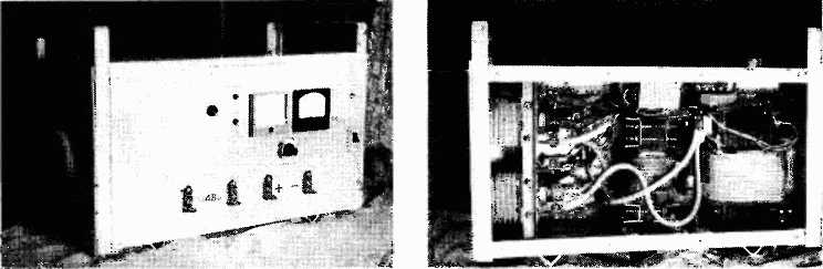

В авторском исполнении сварочно-зарядно-пусковое устройство смонтировано внутри металлического каркаса размерами 500x310x300 мм, изготовленного из стального уголка 15x15 мм. В такой конструкции почти друг за другом расположены: электро вентиля тор принудительного воздушного охлаждения, силовой трансформатор, дроссель, выпрямительный блок, а сверху (как уже отмечалось) блок управления тиристорами.
На лицевой панели установлены: выключатель сетевого напряжения с автоматической защитой, индикаторная лампочка СЕТЬ, вольтметр постоянного тока на 30 В, электроизмерительный стрелочный прибор постоянного тока на 50 А с тумблером АМПЕРМЕТР-ОТКЛ, потенциометр НАПРЯЖЕНИЕ блока управления тиристорами, тумблеры ВЕНТИЛЯТОР и ФИЛЬТР-ОТКЛ. Ниже расположены в один ряд клеммы «+» и «-» для подключения как к автомобильной батарее для ее зарядки, так и к стартёру для запуска двигателя автомашины при разряженном аккумуляторе, а в режиме СВАРКА - для подсоединения сварочного кабеля с держателем электрода и «земельного провода» при проведении сварочных работ и резки металла, клеммы ~ 48 В. Ну а под верхней крышкой устройства установлена контактная колодка с перекидными медными шинами для дополнительных переключений в режим СВАРКА и ЗАРЯДНИК.
