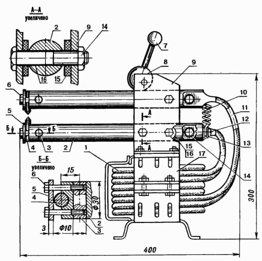

Чертеж сварочного аппарата для точечной сварки
аппарат для точечной сварки
1 - трансформатор ОСМ-1,0 доработанный; 2 - токопровод (дюралюминиевый пруток диаметром 30, L300, 2 шт.); 3 - вкладыш (стальной пруток диаметром 10, L30, 2 шт.); 4 - электрод (медный пруток диаметром 12, L50, 2 шт.); 5 - шайба латунная (2 шт.); 6,12 - винты М6; 7 рукоятка; 8 - эксцентрик; 9 - щека (2 шт.); 10 - пружина; 11 - вывод половины вторичной обмотки (4 шт.); 13 - втулка текстолитовая (с канавкой под концевую петлю пружины); 14 - болт М8 (6 шт.); 15 - шайба текстолитовая (4 шт.); 16 - покрытие изоляционное (лакоткань или защитная клейкая лента на тканевой основе, 2 шт.); 17 - кожух трансформатора.

Держатели электродов рекомендую изготовить из дюралюминиевого прутка диаметром 30 мм. Причём нижний, как показала практика, лучше сделать неподвижным, изолированным от щёчек текстолитовыми шайбами, а от крепёжных болтов М8 - лакотканью или защитной клейкой лентой на хлопчатобумажной основе. Сами электроды советую использовать медные, диаметром 12 мм, закрепляя их в держателях при помощи прямоугольной латунной шайбы и двух винтов М6, для которых в специальных стальных вкладышах предусмотрительно выполнена соответствующая резьба.
В исходном положении держатели с электродами разведены пружиной с подходящими габаритами (например, от старой кровати-раскладушки). Но надо сделать так, чтобы пружина не создавала короткого замыкания на выводах вторичной обмотки во время работы сварочного трансформатора. Одним из вполне приемлемых технических решений является, в частности, вариант с применением разделительной пластмассовой втулки, закреплённой в торце неподвижного держателя электрода винтом М6. Нижний конец пружины электрически изолирован от всех остальных деталей «сварочника» при любых, даже самых невероятных ситуациях.
