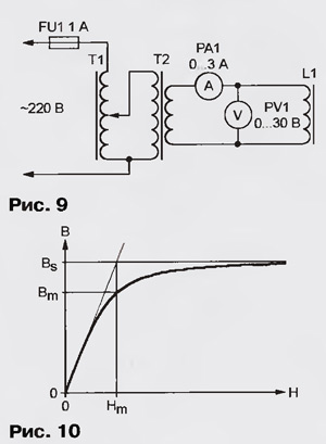

Воспользовавшись приводимой ниже методикой, можно определить магнитные характеристики любой трансформаторной стали, имеющейся в распоряжении. Из этой стали собирают "экспериментальный" магнитопровод сечением 5... 10 см2 (произведение размеров а и b на рис. 8) и наматывают на один из его кернов 50... 100 витков мягкого изолированного провода сечением 1,5...2,5 мм2. Для дальнейших расчетов необходимо найти по формуле lср = 2h + 2с + 3,14а среднюю длину магнитной силовой линии и измерить активное сопротивление обмотки rобм.
Далее по схеме, показанной на рис. 9, собирают испытательную установку. Т1 ≈ лабораторный регулируемый автотрансформатор (ЛАТР); L1 ≈ обмотка на "экспериментальном" магнитопроводе. Габаритная мощность понижающего трансформатора Т2 — не менее 63 В-А, коэффициент трансформации — 8... 10.
Постепенно увеличивая напряжение, строят зависимость индукции в магнитопроводе В, Тл, от напряженности магнитного поля Н, А/м, подобную показанной на рис. 10, вычисляя эти величины по формулам:
где U и I — показания вольтметра PV1, В, и амперметра РА1, A; F — частота, Гц; S — площадь сечения "экспериментального" магнитопровода, см2 ; w — число витков его обмотки. Из полученного графика находят, как показано на рисунке, индукцию насыщения Bs, максимальную индукцию Bm и максимальную напряженность переменного магнитного поля Нт.

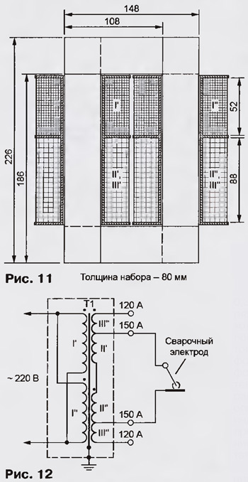

Эскиз конструкции трансформатора на два значения сварочного тока — 120 и 150 А — показан на рис. 11, а схема его включения — на рис. 12. Меньшему току соответствует большее число витков вторичной обмотки. Это не ошибка. Известно, что напряжение обмотки пропорционально числу ее витков, а индуктивность рассеивания растет пропорционально квадрату их числа. В результате ток уменьшается.
Обмотки размещены на двух каркасах из листового стеклотекстолита толщиной 2 мм. Секции первичной и вторичной обмоток на каждом каркасе разделены изолирующей щечкой из того же материала. Отверстия в каркасах для магнитопровода на 1,5...2 мм шире и длиннее поперечного сечения последнего. Это избавляет от проблем при сборке. Чтобы не допустить деформации каркаса, во время намотки его плотно насаживают на деревянную оправку.
Первичная обмотка состоит из двух секций (I' и I"), расположенных на разных каркасах и соединенных параллельно. Каждая из секций — 230 витков провода ПЭВ-2 диаметром 1,9 мм. Если в наличии имеется провод диаметром 2,7 мм, в секциях можно намотать по 115 витков, но соединить их придется последовательно. Каждый слой провода перед намоткой следующего следует уплотнить легкими ударами деревянного молотка и промазать пропиточным лаком. В качестве межслойной изоляции подойдет прессшпан (злектрокартон) толщиной 0,5... 1 мм.
Для вторичной обмотки автором была применена алюминиевая шина сечением 30 мм2 (5x6 мм). Если имеется шина приблизительно такой же площади поперечного сечения, но другого размера, придется немного изменить ширину секций каркаса, чтобы разместить обмотку. Неизолированную шину перед намоткой следует плотно обмотать киперной лентой или тонкой хлопчатобумажной тканью, предварительно разрезанной на полосы шириной 20 мм. Толщина изоляции — не более 0,7 мм
Секции II' и II" имеют по 34, секции III' и III" — по 8 витков. Шину укладывают на каркас в два слоя широкой стороной к магнитопроводу. Каждый слой уплотняют легкими ударами деревянного молотка и обильно промазывают пропиточным лаком. Изготовленные катушки следует просушить. Температура и продолжительность сушки зависят от марки пропиточного лака.
