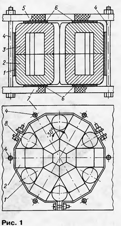

Магнитопровод составлен из шести комплектов магнитопроводов от сетевых трансформаторов ТСА-270-1 старых ламповых цветных телевизоров УЛПЦТ-61, УЛПЦТИ-61-ll и им подобных. Магнитопровод трансформатора ТСА-270-1 — ПЛ25х45 — состоит из двух П-образных частей.
В собранном виде составной магнитопровод представляет собой шести-лепестковую ромашку (рис. 1).
На виде сверху показана нижняя половина магнитопровода; катушка условно снята. Из чертежа легко видеть, что для сборки магнитопровода необходимо два ребра внутренних колен всех П-образных частей 2 и 3 срезать по всей длине на угол 30 град.
Изготовление магнитопровода начинают с того, что при разборке трансформаторов все П-образные части размечают таким образом, чтобы при окончательной сборке узла обеспечить стыковку каждой "своей" пары в том же взаимном положении, какое было в трансформаторе изначально. Это позволит свести к минимуму воздушный зазор между верхней половиной составного магнитопровода и нижней его половиной.

Как только лак высохнет, выполняют пробную сборку составного магнитопровода и изготовляют для него по месту стяжную двенадцатиугольную обойму 1 (см. рис. 1), состоящую из трех одинаковых частей. Ее вырезают из немагнитного листового металла толщиной 1 мм. Сжатие нижней и верхней половин составного магнитопровода в осевом направлении обеспечивают две плиты 5 и 7 из листового гетинакса толщиной 10... 12 мм, стягиваемые шестью резьбовыми шпильками 4. С обеих сторон магнитопровода под плиты устанавливают по шесть прокладок 6 прямоугольной формы из жесткой листовой губчатой резины толщиной 5 мм.
В каждой плите сверлят шесть отверстий диаметром 20 мм, расположенных по окружности, и одно в центре — 50 мм. Эти отверстия необходимы для обеспечения протекания конвекционных потоков воздуха. Вообще, вопросам охлаждения трансформатора следует уделить особое внимание, поскольку он будет работать в тяжелых тепловых условиях. Кроме вентиляционных, в плитах просверлены по шесть отверстий диаметром 5,3 мм под стяжные резьбовые (М5) шпильки 4.

Когда все детали трансформатора готовы, приступают к его сборке. В стяжную обойму 1 (см. рис. 1) устанавливают нижние П-образные части 2 магнитопровода, затем в кольцевой паз укладывают обмотки.
Их надо взаимно разместить так, чтобы между ними и краями магнитопровода образовались воздушные зазоры. Чтобы эти зазоры фиксировать, в них через 40...50 мм вставляют смазанные эпоксидным лаком гетинаксовые или деревянные распорки квадратного сечения.
Нижние П-образные части 2 накрывают верхними 3, в точном соответствии с имеющейся на них разметкой.
Винтами 8 стяжной обоймы равномерно сжимают все элементы магнитопровода в единое целое в радиальном направлении, однако усилие сжатия пока не доводят до максимального. Затем магнитопровод помещают на нижнюю плиту 7, не забыв резиновые прокладки 6, и точно ориентируют его относительно всех вентиляционных отверстий. Устанавливают резиновые прокладки 6 сверху и накрывают верхней плитой 5.
В соответствующие отверстия плит вставляют шесть резьбовых шпилек 4 с гайками и равномерно стягивают элементы магнитопровода в осевом направлении. Теперь остается окончательно затянуть винты обоймы 1. Не следует чрезмерно сильно сжимать обойму, иначе может нарушиться форма П-образных частей магнитопровода с появлением воздушного зазора между ними. В заключение целесообразно через центральные отверстия в плитах заполнить эпоксидным лаком все зазоры между деталями центрального стержня — это уменьшит гудение трансформатора при работе.
