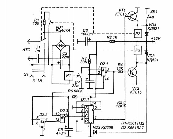

Поэтому в данном случае самым простым выходом их положения будет изготовить небольшую приставку, смысл которой- подсчет входящих звонков происходящих за короткий промежуток времени.
В реальности это выглядит так: устройство имитирует занятость линии. Как правило если человек просто ошибся номером, то вряд-ли он еще раз Вам перезвонит, а если у звонящего действительно какое-то неотложное дело, то он будет пытаться пробиться к Вам вновь и вновь. Устройство заметит что Вам пытались позвонить несколько раз за короткое время и разблокирует линию.
Схема устройства
Полное описание работы устройства Вы можете прочесть в журнале-источнике, скачав его в нашей бесплатной библиотеке (ссылка указана в начале)
