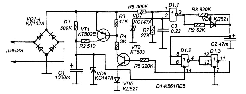

Схема, представленная здесь, позволяет блокировать набор номера, но при этом она не влияет на прохождение телефонного вызова- то есть Вы может спокойно отвечать на звонки, а если возникла необходимость самим позвонить- то просто отключите данное устройство кнопкою.
Схема устройства

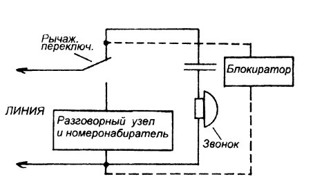

Схема подключения к линии
