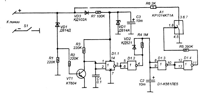

Данное устройство- блокиратор предназначено для защиты телефонной линии стационарного телефона от несанкционированного "пиратского" подключения. При работе блокиратор полностью шунтирует линию не позволяя производить набор номера, но при этом позволяет принимать сигнал входящего вызова. То есть перед тем как снять трубку чтобы позвонить самому или принять входящий звонок, необходимо нажать на кнопку выключения.
Схема устройства показана на рисунке
