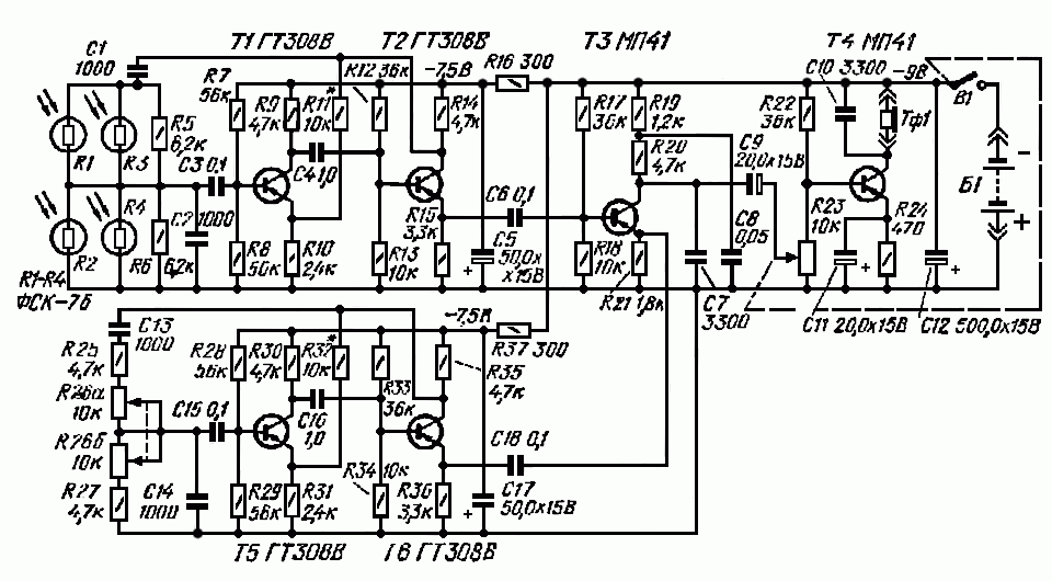

Принципиальная электрическая схема индикатора приведена на рис. 1. Сернистокадмиевые фоторезисторы R1-R4 типа ФСК-7Б образуют совместно с конденсаторами С1, С2 и резисторами R5, R6 мост Вина. Последний включён в цепь положительной обратной связи RC-генератора на транзисторах Т1 и Т3. Частота генерируемых им колебаний зависит от сопротивлений фоторезисторов R1-R4, резисторов R5,R6 и ёмкостей конденсаторов С1, С2. Фоторезисторы закрыты фильтром, пропускающим только инфракрасные, рентгеновские и гамма-лучи.
ИНДИКАТОР ИНФРАКРАСНЫХ, РЕНТГЕНОВСКИХ И ГАММА-ЛУЧЕЙ
На транзисторах Т5 и Т6 выполнен второй RC-генератор, отличающийся от первого только тем, что вместо фоторезисторов в мост Вина включены резисторы R25-R27. Выходы RC-генераторов через конденсаторы C6 и C18 соединены со смесителем, в котором работает транзистор Т3.
В отсутствий излучений регулиpовкой сопротивлений сдвоенного переменного резистора R26а и R26б устанавливают частоту второго генератора равной частоте первого генератора (около 30 кГц). При этом в телефоне Тф1 включённом в коллекторную цепь транзистора Т4, работающего в усилительном каскаде, наблюдаются нулевые биения.
При воздействии по фототранзисторы инфракрасных, рентгеновских или гамма-лучей частота генератора на транзисторах T1 и Т2 изменяется пропорционально интенсивности облучения и на выходе смесителя получаются колебания разностной частоты, слышимые в телефонах. Высота звука увеличивается при увеличении интенсивности облучения. Громкость звучания телефонов можно регулировать потенциометром R23.
Все детали индикатора, кроме фоторезисторов смонтированы на плате размером 128x74 мм, изготовленной из гетинакса или стеклотекстолита. Фоторезисторы расположены с лицевой стороны корпуса индикатора и плотно закрыты инфракрасным фильтром (видимый свет к фоторезисторам совершенно не должен проникать). В качестве фильтра можно использовать пластину из гетинакса или текстолита толщиной 0,6-0,8 мм.
Корпус индикатора изготовлен из светонепроницаемого материала (эбонит, гетинакс и т.п.). Индикатор помещаеся в кармане или подвешивается на заплечном ремне. Питается индикатор от батареи "Крона".
