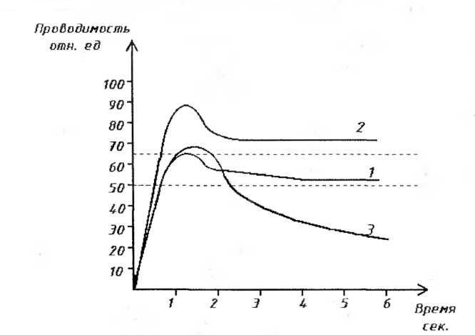

Основной трудностью при проведении измерений методом Р. Фолля является очень сильная нелинейность вольт-амперной характеристики БАТ. Поэтому выбор и постоянство тока для измерения (5...20 мкА) является основным фактором достижения результата. Кроме того, при значении тока менее 5 мкА и напряжении на электродах менее 1 В произвести измерения просто невозможно, так как при таком токе отсутствует отклик точки на внешнее раздражение, а при токах более 200 мкА и напряжении на электродах более 12 В в организме могут произойти нежелательные отрицательные изменения.
В своей методике измерения Р. Фолль условно использовал шка пу на 100 единиц и за условный “ноль” принял середину шкалы -значение 50. Все свои диагностические таблицы (их можно найти в литературе) строил из расчета показаний прибора от 0 до 100. В приведенной схеме значение 50 является калибровочной точкой и соответствует сопротивлению внешней цепи, равной 95 кОм.
Пример характеристических кривых при измерении состояния БАТ методом Фолля представлен на графике (рис. 3).
Из графика видно, что при сильных воспалениях в организме время выхода на плато резко увеличивается (кривая 2), а при хронических заболеваниях происходит сильное “падение стрелки” (кривая 3) по сравнению с характеристикой нормально функционирующей БАТ (кривая 1).
Рис. 3. Характеристические кривые при измерении состояния БАТ

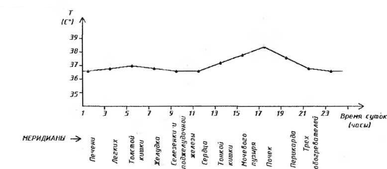

Несомненный интерес вызывает то, что с помощью табл. 3 можно произвести диагностику состояния внутренних органов путем измерения температуры тела в разное время суток. Этот метод изучается и используется в практике профессором В. Иванченко. Измерения температуры тела необходимо проводить через каждый час с двух сторон - правой и левой, а по результатам измерений построить график. Сильные отклонения от среднесуточной температуры в определенное время, когда энергия проходит через меридиан какого-либо органа, связанного с этим меридианом, свидетельствует о заболевании этого органа. Если построить график температуры (рис. 4) и сопоставить его со временем активности меридианов акупунктуры, то окажется, что на ваших индивидуальных графиках можно найти резкие спады и подъемы температуры. Они могут быть в виде избыточности или недостаточности температуры по сравнению со среднесуточным значением. Например, если у вас длительное время повышенная температура и врачи не могут установить точный диагноз, то метод суточной термометрии поможет установить причину повоішения температуры. Достаточно знать последовательность максимума и минимума активности меридианов, приведенную в табл. 3.
На графике (рис. 4) видно, что источник инфекции - почка, потому что во время, соответствующее меридиану почки (17...19 часов), имеется резкий подъем температуры.
Рис. 4. График температуры
В ряде случаях бывают жалобы на понижение температуры. С помощью суточной термометрии можно точно установить причину патологии. Например, если имеется резкое уменьшение температуры в 1 ...3 часа ночи, то это обычно говорит о токсическом поражении печени. Часто одновременно можно видеть увеличение температуры в период 5...9 часов утра. Это признак хронических заболеваний толстого кишечника. Всасывающиеся из кишечника токсины вызывают отравление и дают картину заболевания печени. Однако бороться нужно с патологией толстого кишечника, и тогда печень восстановит свои функции.

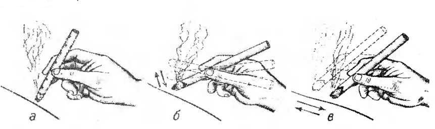

Прогревание активных точек
Как мы уже говорили, такой способ воздействия на БАТ, как прижигание (или прогревание) - известен несколько тысяч лет. В традиционной восточной медицине прижигание производится путем наложения на активную точку полынного конуса или с использованием так называемых полынных сигарет, часто добавляя к полыни мяту, шалфей, зверобой и другие травы. Основным лечебным фактором прижигания (прогревания) активных точек является тепловой эффект, источником которого является инфракрасное излучение. При воздействии на БАТ инфракрасным излучением в организме нормализуются энергетические процессы, которые устраняют не только симптомы болезни, но и ее причины. По данным исследований, тепловое воздействие имеет место только тогда, когда в организме наблюдается патологический очаг (спектр его поглощения отличается от спектра поглощения здорового человека). Значит инфракрасное излучение воспринимается БАТ избирательно. На здоровую точку такое излучение не действует. Это говорит о безопасности терапевтического метода воздействия на БАТ ИК-излучением. Как и при других методах воздействия на БАТ, при прижигании различают три способа воздействия (рис. 6):
а) постоянный-торможение БАТ;
б) клюющий - возбуждение БАТ;
в) гладящий - гармонизация БАТ.
Применение для прижигания (западная медицина преимущественно использует прогревание) полынных сигарет требует соответствующей подготовки - знание анатомии, места локализации точек и т. д., поэтому целесообразно использовать для этих целей другие источники тепла. Автором была испытана конструкция электротермонагревателя, в котором в качестве источника тепла используется малогабаритный резистор типа МЛТ-0,125.
Рис. 6. Способы теплового прижигания
Выбор такого нагревателя обусловлен его малой температурной инерционностью. Один вывод резистора обрезается до самого основания, а торцевая поверхность контактной чашки зачищается и шлифуется до блеска (рис. 7). Питающий провод аккуратно припаивается сбоку контактной чашки. Провода протягиваются через внутреннее пространство пластмассовой ручки, после чего резистор приклеивается эпоксидной смолой. Все операции нужно выполнить очень аккуратно, чтобы контактная поверхность была ровной и чистой. Номинал резистора выбирают в зависимости от напряжения применяемого источника питания. В любом случае максимальная мощность, рассеиваемая на резисторе, должна быть такой, чтобы он не перегорел, а температура на его поверхности была ниже болевого порога кожи (45...50°С). Преимущество такого нагревателя заключается еще и в том, что его можно использовать как активный электрод для схем, приведенных на рис. 1 и 2. Добавив переключатель режима и потенциометр регулировки протекающего тока в один из приборов, можно сделать универсальную конструкцию. Определив местоположение необходимой БАТ, не отрывая электрод от поверхности кожи, переключают напряжение питания на резистор и, подобрав потенциометром соответствующую температуру, воздействуют на точку. Время воздействия и температура нагревателя определяются экспериментально. После прогрева точки в месте воздействия обычно наблюдается небольшое покраснение, а измерение электрофизиологических параметров точки (по методу Р. Фолля; так как при больших напряжениях или токах показания активности БАТ будут сильно зависеть не только от инфракрасного воздействия, но и от протекающего при измерении через точку тока) показывает изменение состояния БАТ в сторону нормализации.
Рис. 7. Конструкция электротермонагревателя
