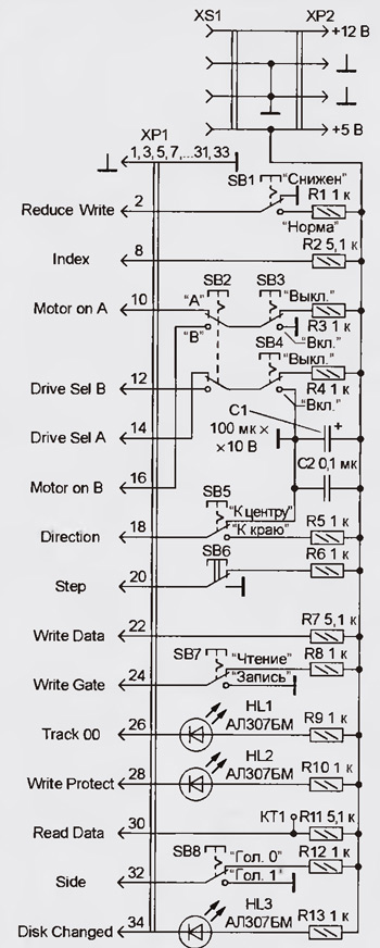

При покупке дисковода гибких дисков, особенно бывшего в употреблении, желательно убедиться в его работоспособности. Сделать это проще всего, подключив его к исправному компьютеру, но если такой возможности нет, можно изготовить описываемый в статье несложный диагностический пульт.
 Диагностический пульт предназначен для проверки основных функций дисковода без подключения к компьютеру. Его принципиальная схема изображена на рисунке.
Как видно, он содержит вилку ХР1, подключаемую к интерфейсу дисковода, розетку XS1, соединяемую с ответной частью разъема питания дисковода, и вилку
Современные дисководы 3,5" сконфигурированы как В, а кабель-шлейф для их подключения имеет перекрученные линии с номерами 10—16, что позволяет подключать накопитель к разъему либо до перекрутки, либо после нее (при этом конфигурация В переходит в А). Сигналы интерфейса стандартизованы. Их подробное описание можно найти в [1, 2], хотя некоторые фирмы все же идут своим путем, например, Compaq.
Рассмотрим алгоритм общей оценки исправности дисковода 3,5", сконфигурированного как В для работы в IBM-совместимых компьютерах. При этом проверяется общая работоспособность контроллера, датчика защиты записи, срабатывание датчика, сигнализирующего о достижении блоком головок нулевой дорожки, а также работоспособность обоих двигателей.
Порядок проверки следующий. Подключив кабель питания с розеткой XS1 к соответствующей части разъема дисковода (требуемое для его работы напряжение обычно указывается на этикетке), а кабель с вилкой ХР1 — к разъему его интерфейса, присоединяют вилку ХР2 к источнику питания. Далее вставляют отформатированную дискету с включенной защитой записи (открытое окно), выбирают с помощью переключателя SB2 дисковод с конфигурацией А (сигнал Drive Sel A — низкий) и активизируют дисковод, подав переключателем SB4 низкий уровень. В заключение переключателем SB3 подают сигнал (низкий уровень) на электродвигатель (Motor Oп A).
При исправном дисководе на его передней панели зажигается светодиод, сигнализирующий об активизации, включается электродвигатель привода дискеты и начинают светиться светодиоды HL2 (защита записи) и HL3 (смена дискеты). Если блок головок находится в положении 00, зажигается све-тодиод HL1 (нулевая дорожка). При отсутствии его свечения переводят переключатель SB5 в нижнее (по схеме) положение (на контакте 18 — высокий уровень) и нажатием кнопки SB6 перемещают блок головок в положение 00, что должно подтвердиться зажиганием светодиода HL1. (При каждом нажатии на SB6 в дисководе должны прослушиваться характерные щелчки от работы шагового двигателя). Для перемещения блока головок к последней дорожке переключатель SB5 устанавливают в положение, показанное на схеме (на контакт 18 подается низкий уровень). В любом случае припервом нажатии на кнопку SB6 должен погаснуть светодиод HL3. Несовпадение реакции дисковода с описанной выше является следствием либо отклонения от принятой конфигурации, либо дефекта и требует дополнительных исследований.
По окончании проверки дисковод необходимо деактивизировать. Для этого достаточно переключить SB2 на другую конфигурацию, затем вынуть дискету. Далее можно отключить питание от диагностического пульта и только после этого отсоединить от испытуемого дисковода кабели интерфейса и питания. Нарушение последовательности включения и выключения может привести к выходу дисковода из строя. Желательно, чтобы во время проверки у оператора имелся "заземляющий" браслет.
При необходимости с помощью описываемого пульта можно проверить и подрегулировать положение блока головок таким образом, чтобы оно совпадало с положением дорожек на образцовой (отформатированной на исправном дисководе) дискете. Для этого к головкам через согласующий усилитель с коэффициентом усиления не менее 200 подключают осциллограф и наблюдают амплитуду считываемого с образцовой дискеты сигнала на различных дорожках и обеих головках. Если при незначительном покачивании ротора шагового двигателя амплитуда сигнала возрастает на 30...50 %, необходима юстировка. В дисководах 3,5" она осуществляется поворотом корпуса двигателя вокруг оси, а в дисководах 5" — перемещением его в пазах. После юстировки может возникнуть необходимость в регулировке датчика достижения блоком головок нулевой дорожки, которая производится его перемещением. Момент срабатывания определяется по зажиганию светодиода HL1. При этом считываемый сигнал можно также наблюдать с помощью осциллографа на КТ1. Более подробную информацию о принципах работы и технологии регулировки дисководов (а также схемы 5" дисководов) можно найти в [3].
Для питания описанного устройства необходим источник с выходными напряжениями +12 (10,8...12,9) и +5 В (4,5...5,4) при токе 1 А. Если для работы дисковода требуются оба напряжения, пропадание одного из них недопустимо.
Розетка XS1 для дисковода 3,5" — AMP 171822-4, а для 5" — AMP 1-480424-0 [4]. Тип разъема ХР2 зависит от используемого блока питания и может быть любым, рассчитанным на ток не менее 1 А. Для подключения к интерфейсу дисковода используют стандартный ленточный кабель. Переключатели SB1 — SB5, SB7, SB8 — любые с независимой фиксацией, например, П2К, SB6 — без фиксации в нажатом положении (желательно предусмотреть меры по устранению "дребезга" его контактов). Конденсатор С1 — оксидный, например, К50-6, а С2—керамический, резисторы — любого типа.

ХР2, предназначенную для подключения внешнего источника питания к комплексу пульт-дисковод. Переключатели SB1—SB5, SB7, SB8 служат для установки режимов, а с помощью кнопки SB6 формируют импульсы, обеспечивающие работу шагового двигателя. Светодиоды HL1—HL3 индицируют некоторые выходные сигналы. Поскольку формирователи сигналов дисковода имеют выход с открытым коллектором, сигнальные линии содержат нагрузочные резисторы R2, R7, R11, соединенные с шиной питания +5 В. Сигналы управления подаются через набор переключателей и ограничивающие резисторы R1, R3 — R6, R8, R12 и также соединены с шиной +5 В. Все сигналы интерфейса соответствуют по уровням ТТЛ логике, активным является низкий уровень.
