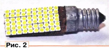

Многожильным изолированным проводом соединяем свободный вывод диодного моста с винтовой частью цоколя, а свободные выводы резисторов R1 и R2 — с его центральным контактом. Провода, идущие к цоколю, должны иметь небольшой запас по длине, чтобы была возможность проворачивать плату относительно цоколя для регулировки лампы после установки в холодильник. Собранная лампа показана на рис. 2.

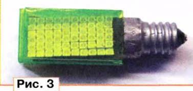

Второй вариант кожуха, представленный на фотоснимке рис. 3, сделан из коробочки от конфет "tic-tac", которые очень популярны и продаются во всех магазинах, павильонах и ларьках. Её размеры идеально подходят для изготовления кожуха. Коробочку нужно обрезать на длину 40 мм, затем сделать всего два разреза, один сгиб и одну склейку — и кожух готов. Время изготовления этого варианта кожуха ещё меньше — 5...10 мин.
