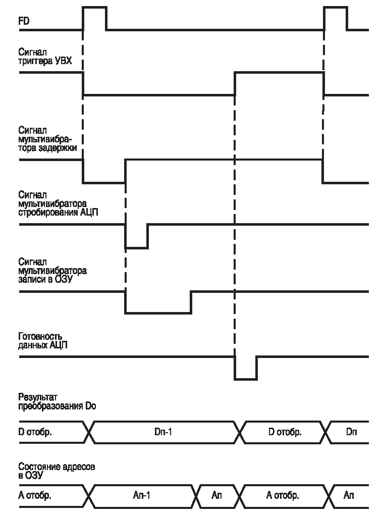

В самом общем виде принцип действия прибора в режиме регистратора основан на преобразовании входного сигнала в пропорциональный ему цифровой код с последующим запоминанием этого кода в оперативном запоминающем устройстве ОЗУ, содержимое которого может быть выведено на экран ЭЛТ в виде осциллограммы. При этом в качестве сигнала развертки выступают последовательные адреса ОЗУ.
Сигнал с выхода линии задержки через усилитель АЦП и буфер АЦП поступает на вход устройства выборки-хранения УВХ, где запоминается в аналоговом виде на время оцифровки, далее оцифровывается с помощью восьмиразрядного аналого-цифрового преобразователя АЦП последовательного приближения, запоминается в оперативном запоминающем устройстве ОЗУ, а затем при считывании в соответствующие моменты времени преобразуется в аналоговую форму с помощью цифро-аналогового преобразователя ЦАП Y для наблюдения на экране прибора.
Усилитель АЦП преобразует парафазный сигнал с выхода линии задержки в однофазный по схеме дифференциального усилителя с несимметричным выходом. Буфер АЦП согласует вход АЦП с выходом усилителя АЦП и выполнен на составном эмит-терном повторителе. Все остальные узлы регистратора предназначены для обеспечения правильного функционирования прибора в этом режиме.
При отсутствии управляющего сигнала FD с выхода ключа FD триггер УВХ удерживает устройство выборки-хранения УВХ в режиме выборки. В этом случае аналоговый сигнал проходит с выхода буфера АЦП на вход АЦП без изменений. С приходом сигнала FD через ключ FD триггер УВХ переключает УВХ в режим хранения на время преобразования АЦП.
По сигналу триггера УВХ также срабатывает мультивибратор задержки, задерживающий запуск преобразователя на время переходных процессов в УВХ для устранения неоднозначности сигнала на входе АЦП. По выходному сигналу мультивибратора задержки срабатывает мультивибратор стробирования АЦП, выходной сигнал которого поступает на управляющий вход АЦП и запускает процесс аналогоцифрового преобразования.
 После окончания преобразования на выходе АЦП вырабатывается импульс готовности данных, который сбрасывает триггер УВХ, сигналом этого триггера устройство выборки-хранения снова переводится в режим выборки.
Цифровые данные с выхода АЦП поступают на шину данных запоминающего устройства ОЗУ. Импульсом мультивибратора задержки также запускается мультивибратор записи в ОЗУ, сигнал с выхода которого записывает данные в ОЗУ. Этот же сигнал поступает на счетчик адресов записи для установки соответствующего адреса записи результата следующего преобразования в ОЗУ.
Диаграмма работы преобразователя приведена на рис. 3.
Переключение триггера УВХ в режим хранения одновременно переводит ОЗУ в режим чтения для отображения информации по адресам, поступающим со счетчика адресов отображения, который меняет адрес с частотой следования сигнала РЦВ. Коммутация адресной шины ОЗУ обеспечивается коммутатором адресов ОЗУ, который управляется также и сигналом триггера УВХ.
С помощью схемы сравнения адрес отображения сравнивается с адресом последней записанной точки. При работе в режиме ленточного самописца процесс преобразования происходит непрерывно, поэтому адрес начальной точки, с которой начинается период отображения сигнала из ОЗУ, должен смещаться автоматически. При равенстве адресов разряжается времязадающая емкость и начинается новый период формирования пилообразного напряжения для отображения в схеме отображения X со скоростью нарастания 1000 выборок на 10 больших делений экрана по горизонтали.

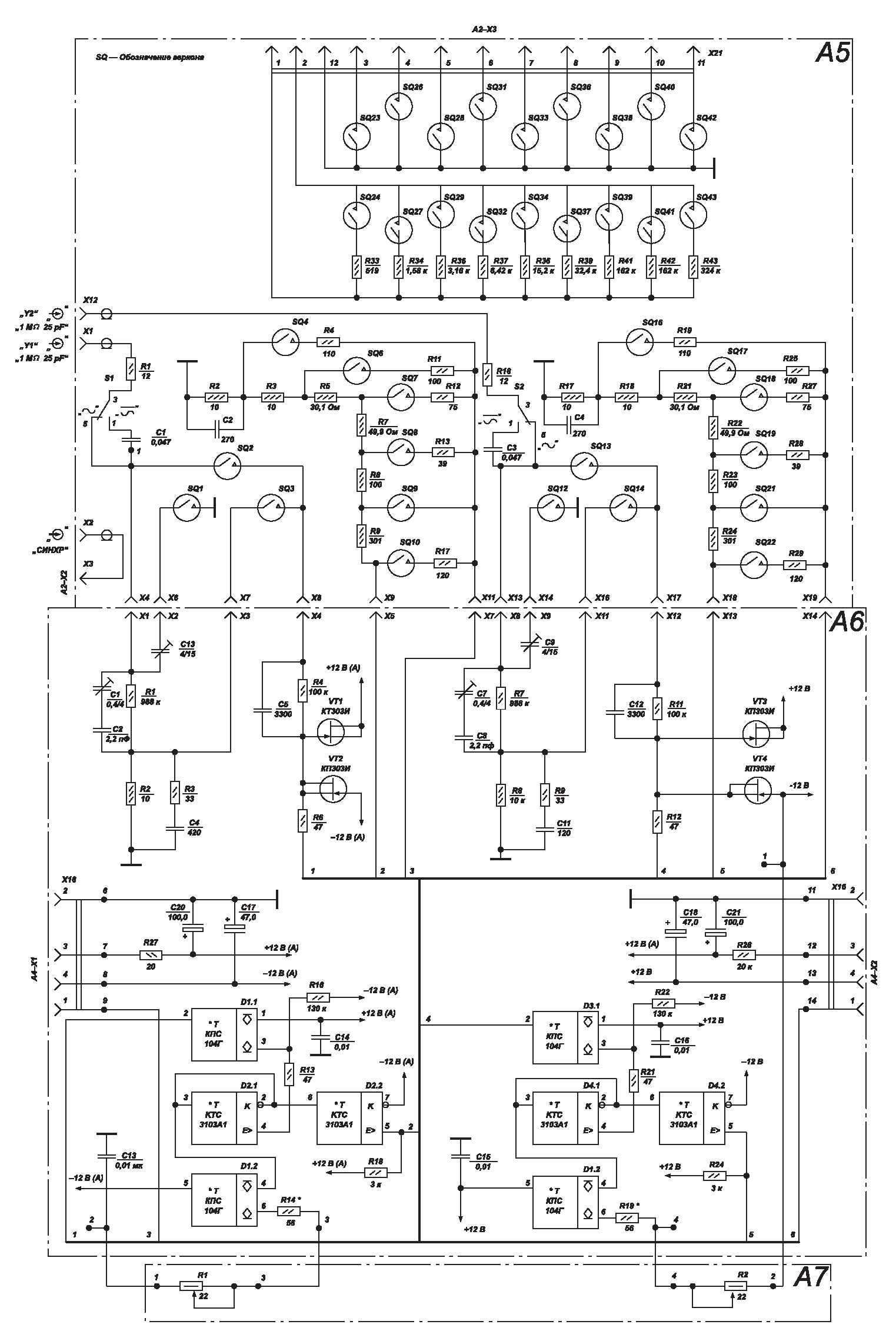

Принципиальная схема прибора С1-131
Так как конструкция данного прибора достаточно сложна, а объем статьи ограничен, при рассмотрении принципиальной схемы мы не будем останавливаться на очевидных и стандартных технических решениях, а опишем лишь общее прохождение сигналов и, по возможности, расскажем более подробно о нетривиальных и интересных, на наш взгляд, особенностях этого осциллографа.
Как видно из структурной схемы прибора (рис. 2), его входная часть (вплоть до «Коммутатора каналов Y1, Y2») состоит из двух совершенно идентичных предварительных усилителей, поэтому описание схемы мы приводим только для канала Y1, т.к. канал Y2 работает аналогично.
Входной сигнал поступает через разъем X1 на «Входную цепь Y1» (см. блок-схему), состоящую из переключателя S1 блока А5, герконов SQ1...SQ3, высокоомного частотно-компенсированного делителя напряжения на элементах R1...R3, С1...С4 блока А6 и защиты. С помощью переключателя S1 выбирается вид связи источника сигнала и усилителя по постоянному или переменному току.
Во втором случае через конденсатор C1 блока А5 на вход делителя проходит только переменная составляющая сигнала. Высокоомный делитель обеспечивает передачу сигнала на вход преобразователя импеданса (на блок-схеме «Преобразователь импеданса») без ослабления при коэффициентах отклонения от 2 мВ/дел. до 0,1 В/дел. и с ослаблением в 100 раз при коэффициентах отклонения от 0,2 В/дел. до 10 В/дел.
В первом случае переключатель «V/ДЕЛ» устанавливается в положение «mV», при этом гер-кон SQ2 замыкается, а герконы SQ1 и SQ3 размыкаются. Во втором случае переключатель «V/ДЕЛ» устанавливается в положении «V», геркон SQ2 размыкается, а герконы SQ1 и SQ3 замыкается. Подстроечный конденсатор C1 блока А6 предназначен для регулировки частотной коррекции входной цепи в режиме без ослабления, а С3 — в режиме с ослаблением.
Защита, выполненная по схеме быстродействующего диодного ограничителя на элементах R4, С6, VTI, VT2, предотвращает выход из строя преобразователя импеданса при подаче на его вход напряжения, превышающего ±12 В.
Преобразователь импеданса на микросборках D1, D2 и элементах R13, R14, R16, R18 блока А6, обеспечивает согласование выходного сопротивления высокоомного делителя с входным сопротивлением низкоомного делителя на резисторах R2, R3, R6...R9 блока А5 (на блок-схеме «Низкоомный делитель Y1»). Термокомпенсация выходного напряжения этого каскада обеспечивается транзисторной сборкой D2 в диодном включении и резистором R16.
Балансировка преобразователя осуществляется резистором R1 блока А7 и резисторами R4, R11...R14 блока А5. Они обеспечивают отсутствие тока в цепи делителя без подачи исследуемого сигнала и постоянное выходное сопротивление низкоомного делителя.
Низкоомный делитель обеспечивает ослабление сигнала, поступающего с выхода преобразователя импеданса в 1; 2,5; 5; 10; 25 и 50 раз. Выбор необходимого ослабления производится установкой переключателя «V/ДЕЛ» в необходимое положение. При этом срабатывают соответствующие герконы SQ4, SQ6...SQ10 блока А5.
С выхода низкоомного делителя сигнал поступает на один из входов (база транзистора микросборки D1.1) первого каскада дифференциального предварительного усилителя А5 (на блок-схеме «Предварительный усилитель Y1»), а на второй вход (база транзистора микросборки D1.2) поступает напряжение смещения с делителя R1, R4, определяющего положение луча на экране по вертикали.
Напряжение на этот делитель поступает с переменного резистора R7 «I», установленного на лицевой панели прибора и позволяющего оперативно регулировать положение луча на экране по вертикали (на блок-схеме «Каскад смещения Y1»). Коэффициент усиления каскада определяется номиналами резисторов R18 и R28, задающими глубину отрицательной обратной связи по току.
Конденсатор C9 выравнивает амплитудно-частотную характеристику каскада на высоких частотах. Коэффициент усиления каскада плавно регулируется резистором R16 между коллекторами транзисторов микросборки D1 при калибровке коэффициента отклонения канала во время наладки прибора после изготовления или ремонта.

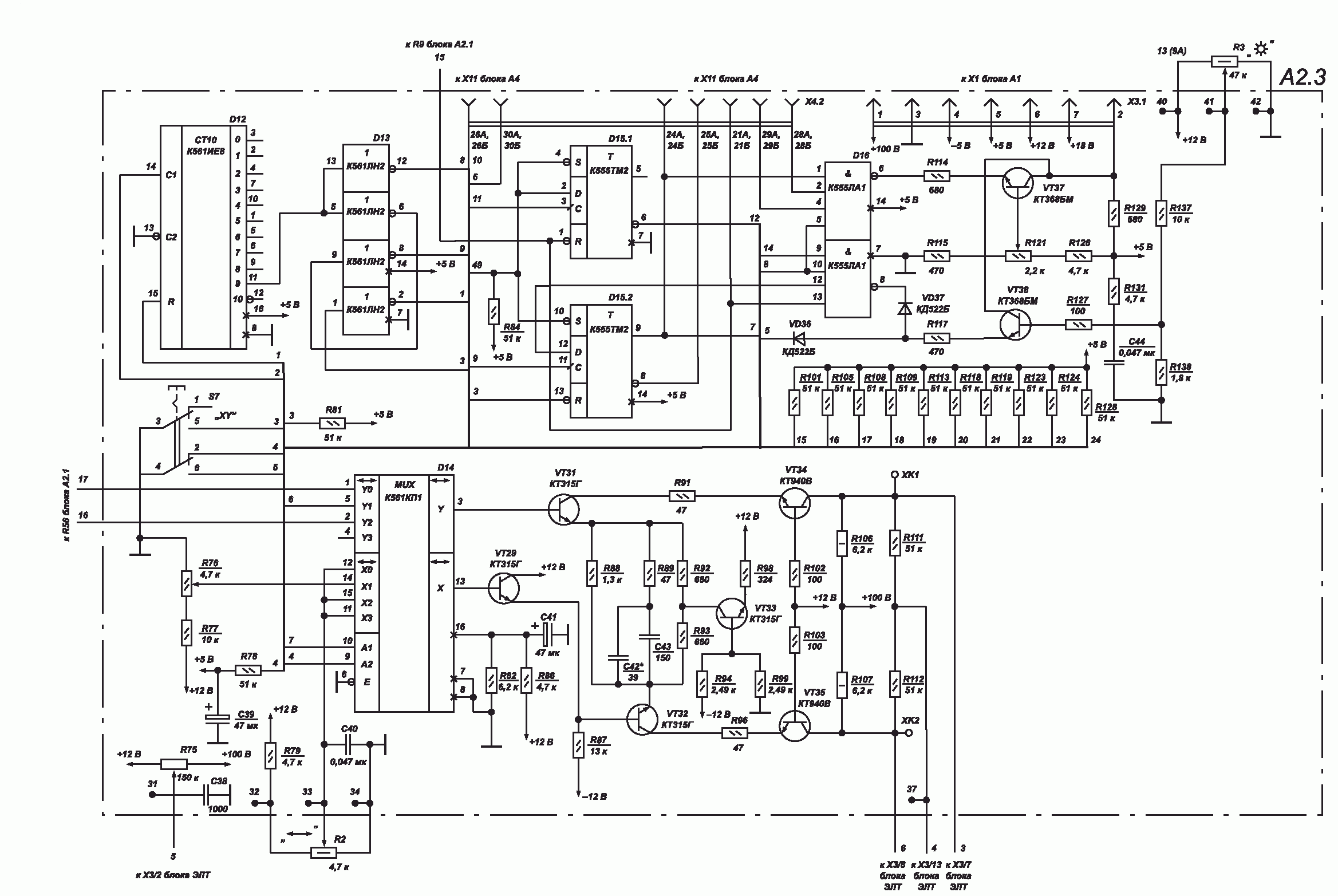

Далее парафазный сигнал через контакты переключателя S2 «Y», определяющего режим отсутствия или наличия инверсии сигнала канала Y1, и резисторы R38, R39 поступает на ка-скодный дифференциальный усилитель-коммутатор, обеспечивающий как усиление сигналов каналов, так и их коммутацию на общую нагрузку этого каскада на резисторах R66...R69 (на блок-схеме «Коммутатор каналов Y1, Y2»).
Коммутация отображаемых на экране сигналов осуществляется с помощью ключей на транзисторах VT14, VT16...VT19, VT21...VT23, которые управляются выходными сигналами триггера D3.1. Потенциал баз транзисторов VT16, VT17, VT21, VT22 задается делителем R61, R62, подключенным к источнику минус 12 В, а потенциал баз транзисторов VT14, VT19, VT18, VT23 — делителем R53, R54, r59, R63, подключенным к выходам триггера D3/5, D3/6 и источнику напряжения минус 12 В.
 Для отображения сигнала только канала Y1 с помощью переключателя S3 («Y1») на входе S триггера D3/4 принудительно устанавливается уровень лог.0. При этом на выходе D3/6 триггера устанавливается уровень лог. 0, а на выходе D3/5 — лог. 1, потенциал на базах транзисторов VT14, VT19 становится более отрицательным, чем потенциал баз транзисторов VT16, VT17, VT21, VT22, ключи на транзисторах VT16, VT21, шунтирующие сигнал запираются, открываются ключи VT14, VT19 и на выход коммутатора проходит только сигнал канала Y1.
При этом сигнал канала Y2 не проходит через закрытые ключи VT18, VT23 и, кроме того, коллекторы транзисторов VT11 и VT13 канала Y2 через открытые ключи VT17 и VT22 замыкаются между собой. Для отображения сигнала только канала Y2 включается переключатель S4 («Y2»), при этом на входе R триггера D3/1 принудительно устанавливается уровень лог. 0, на выходе D3/6 триггера устанавливается уровень лог. 0, а на выходе D3/5 — лог. 1 и все ключи переключаются в противоположное положение относительно описанного выше.
При установке на входах S и R триггера D3.1 уровней лог. 1 (переключатели S3 и S4 выключены) включается режимы поочередной или прерывистой коммутации, при которых сигналы обоих каналов переключаются импульсами, поступающими на вход С триггера D3/3 с выхода элемента D5/6 через ключ D4 от генератора прерывистой коммутации.
Последний выполнен на элементах D5, R116, С32 и работает в случае, если на входе D5/2 устанавливается уровень лог. 1 (переключатель « » в нажатом положении, включен режим «прерывисто»). Если на входе D5/2 установлен лог. 0, генератор прерывистой коммутации выключен и на выход D5/6 проходят импульсы подсвета аналоговой развертки — включен режим «поочередно».
Сигналы управления ключами D4 поступают с выходов триггера D3/5 и D3/6. При включении режима отображения на экране суммы сигналов каналов Y1 и Y2 с помощью переключателя S5 («S») на базы транзисторов VT14, VT19, VT18, VT23 через ключ D4/10/11 подается напряжение минус 5,2 В, эти транзисторы открываются, транзисторы VT16, VT21, VT17, VT22 закрываются и сигналы обоих каналов проходят на выход коммутатора.
Рис. 5. Принципиальная схема осциллографа С1-131.

С помощью коммутатора на микросхеме D14 блока А2.3 (на блок-схеме «Коммутатор X») обеспечивается подача соответствующих сигналов на вход выходного усилителя горизонтального отклонения (на блок-схеме «Выходной усилитель X») в зависимости от выбранного режима.
В режиме отображения сигналов реального времени, когда источником сигнала горизонтального отклонения является пилообразное напряжение аналоговой развертки, на управляющих входах коммутатора D14/9 и D14/10 устанавливается уровень лог. 0. В режиме «Х-Y» на входе D14/9 устанавливается уровень лог. 1, а на входе D14/10 — уровень лог. 0.
Выходной усилитель горизонтального отклонения выполнен на транзисторах VT29, VT31...VT35 по схеме дифференциального каскодного усилителя с несимметричным входом и симметричным выходом. Он усиливает поступающий с выхода коммутатора Х сигнал до уровня, обеспечивающего заданный коэффициент развертки или величину отклонения в режиме «Х-Y».
 Усиленный сигнал снимается с коллекторов транзисторов VT34, VT35 и подается непосредственно на горизонтальные отклоняющие пластины ЭЛТ. Смещение сигнала по горизонтали осуществляется подачей напряжения смещения от резистора R2 через коммутатор Х на базу транзистора VT29.
Элементы R89, С42, С43 обеспечивают коррекцию частотной характеристики усилителя Х. Подбором номинала конденсатора С42 устанавливается линейность отклонения при коэффициентах развертки 0,02 и 0,05 мкс/деление.

Функционально регистратор состоит из двух базовых узлов: преобразователя, непосредственно осуществляющего оцифровку аналогового сигнала и вывод этого сигнала на экран прибора, и формирователя, вырабатывающего основные сигналы управления этими процессами. Этими сигналами являются импульсы с частотой дискретизации аналогового сигнала («FD») и импульсы коммутации отображаемых сигналов реального времени и сигналов, записанных в память прибора («РЦВ»).
Парафазный аналоговый сигнал с выхода линии задержки (для компенсации задержки начала стробирования сигнала при записи в стробоскопическом режиме) через усилитель (на блок-схеме «Усилитель АЦП»), эмиттерный повторитель (на блок-схеме «Буфер АЦП») на транзисторах VT33, VT36, контакты 2А, 2Б разъема Х12.2 блока А4 и контакты 2А, 2Б разъема Х1.2 блока А3.1 поступает на схему выборки-хранения (на блок-схеме «УВх»), а далее — на вход основного узла регистратора — восьмиразрядного аналого-цифрового преобразователя (на блок-схеме «АЦП»), выполненного на микросхеме D12 (типа К1108ПВ1А) блока А3.1 и включенного по типовой схеме.
Усилитель АЦП, выполненный на элементах VT29, VT31, VT32, VT34 по схеме дифференциального усилителя с несимметричным выходом, преобразует парафазный сигнал в однофазный, необходимый для работы преобразователя. С помощью резистора R93 осуществляется балансировка усилителя, а резистора R97 — регулировка коэффициента усиления.
Схема выборки-хранения работает в режимах хранения и слежения. Она выполнена на диодах VD1, VD3, VD4, VD6...VD9, конденсаторе С5 и управляется электронным переключателем тока на транзисторах VT3, VT4, VT6, VT7, VT9, VT11, VT13, VT14, который, в свою очередь, управляется выходными сигналами триггера D8/5 и D8/6 блока А3.1 (на блок-схеме «Триггер УВХ») через диоды VD2 и VD12. Повторитель на ОУ D11 (типа КР544УД2Б) и транзисторах VT8 и VT10 предназначен для согласования уровней сигнала на выходе УВх и на входе преобразователя.
В режиме слежения диоды VD4, VD6...VD8 открыты и аналоговый сигнал проходит на вход АЦП. Поступление сигнала «FD» с выхода коммутатора на микросхеме D26/7 (на блок-схеме «Коммутатор FD») через контакты 31А, 31Б разъема Х4.3 блока А2.3, контакты 31А, 31Б разъема Х1.1 блока А4, контакты 31А, 31Б разъема Х12.2 блока А4, контакты 31А, 31Б разъема Х1 блока А3.1, элемент D9/6 на тактовый вход триггера управления УВх D8/3 вызывает установку последнего в единичное состояние и перевод схемы выборки-хранения в режим хранения выборки сигнала на конденсаторе С5 на время аналого-цифрового преобразования.
Преобразование начинается с приходом на вход D12/22 начала преобразования АЦП отрицательного импульса с выхода формирователя строб-импульсов (на блок-схеме «Мультивибратор стробирования АЦП»), выполненного на микросхеме на триггере D6.1 по схеме одновибратора, длительность выходного импульса которого определяется элементами С4, R11.
Для исключения влияния переходных процессов при переключении режима схемы выборки-хранения стробирование происходит с задержкой, вырабатываемой на триггере D6.2 (на блок-схеме «Мультивибратор задержки») с времязадающей цепочкой С3, R8. Частота преобразования (примерно 1,3 МГц) задается конденсатором С15 внутреннего тактового генератора АЦП.
После оцифровки каждой выборки преобразователь по выходу D12/11 выдает сигнал готовности преобразования, который сбрасывает триггер управления схемой выборки-хранения D8/5, и последняя снова переходит в режим слежения. Одновременно сигнал с выхода D8/6 разрешает считывание данных из преобразователя по его входу D12/24 в ОЗУ. После этого выходной код АЦП, соответствующий величине аналогового сигнала в данной выборке, записывается в оперативную память (на блок-схеме «ОЗУ») на микросхеме D16 (типа КР537РУ10) блока А3.1, объем которой составляет 2048x8 бит, причем в данном приборе используется только половина всего объема данной микросхемы, т. к. один разряд адресной шины заземлен.
Режим записи в память устанавливается отрицательным импульсом записи (его длительность определяется постоянной времени цепи R11, C4) с выхода формирователя записи (на блок-схеме «Мультивибратор записи в ОЗУ») на микросхеме D8/9 на входе WR микросхемы D16/21. Одновременно этот же сигнал поступает на тактовые входы счетчиков адресов записи в память (на блок-схеме «Счетчик адресов записи») на микросхемах D26, D28, D31 блока А3.2, определяющих адреса записи данных в память.
При этом код каждой следующей выборки записывается по следующему адресу. Для постоянного доступа к микросхеме памяти вывод выбора кристалла «CS» подключен к общему проводу. Формирователь импульса записи запускается по окончании импульса задержки, вырабатываемым формирователем задержки (на блок-схеме «Мультивибратор задержки») на микросхеме D6/9. Временная диаграмма, поясняющая работу преобразователя аналогового сигнала в цифровой код приведена на рис. 3.

Коммутатор сигнала «FD» коммутирует различные источники этого сигнала на остальную часть схемы в зависимости от выбранного режима работы прибора. Он выполнен на микросхеме D26 и управляется кодом с выхода дешифратора кодов управления. При коэффициентах развертки от 0,02 мкс/дел до 0,05 мс/дел источником этого сигнала является формирователь стробирующих импульсов. При коэффициентах развертки от 0,1 мс/дел до 0,05 с/дел — выходной сигнал программируемого делителя на микросхеме D28, а от 0,1 с/дел до 10 с/дел — выходной сигнал делителя на 1000.
Формирователь сигнала «РЦВ» выполнен на микросхемах D12, D13, D15 и обеспечивает выдачу сигнала коммутации отображаемых сигналов реального времени или записанных в памяти. Частота выходного сигнала тактового генератора делится на десять микросхемой D12/11. Далее сигнал через инвертор на микросхеме D13/12 поступает на вход коммутатора сигналов подсвета D16.
Выходные сигналы коммутатора через транзисторы VT37, VT38 гасят луч в моменты коммутации для исключения помех на экране прибора. Одновременно сигнал с выхода делителя D12/011 через элементы D13/6, D13/8 поступает на тактовый вход триггера D15/9, непосредственно формирующий сигнал «РЦВ» с частотой 50 кГц.
