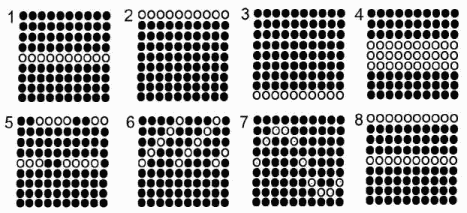

Способ отображения информации на экране индикатора продемонстрирован на рисунке 1 на нескольких примерах. На первой эпюре показано состояние нуля, когда на вход не подано напряжение или его уровень очень мал. При исследовании логической схемы - это изображение логического нуля. На второй эпюре положительное напряжение максимального уровня, а для логической схемы - логическая единица. На третьей эпюре - отрицательное напряжение по модулю максимального уровня. Изображение, показанное на четвёртой эпюре может быть при подаче на вход переменного напряжения, период которого значительно ниже установленного значения развёртки. Подстроив развёртку и уровень можно будет увидеть, например, синусоидальный сигнал (седьмая эпюра). Эпюра 4 будет и в том случае, если на выходе цифровой микросхемы будет высокоомное состояние, и в это время вы прикоснетесь пальцем к щупу индикатора, подключённого к этому выходу микросхемы. Эпюра 5 - положительные прямоугольные импульсы, эпюра 6 - треугольные импульсы.

В общем, все как на "взрослом" осциллографе, но только разрешающая способность очень низкая (9x10 точек).
