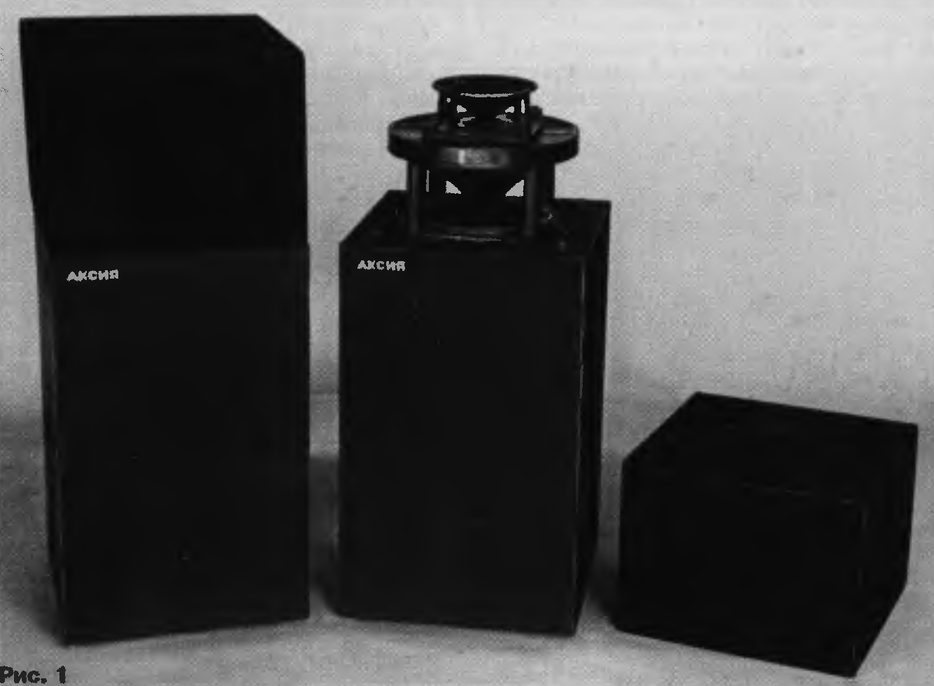

Один из возможных и наиболее простых вариантов конструкции такой АС и предлагается для самостоятельного изготовления. Она состоит из низко-сред-нечастотной головки 25ГДН-3-4 и высокочастотной 10ГДВ-2-16. Обе головки смонтированы в верхней части корпуса АС таким образом, что их рабочие оси расположены вертикально. Над головками вершинами вниз установлены звукорассеивающие элементы, изготовленные в виде большого и малого конусов.

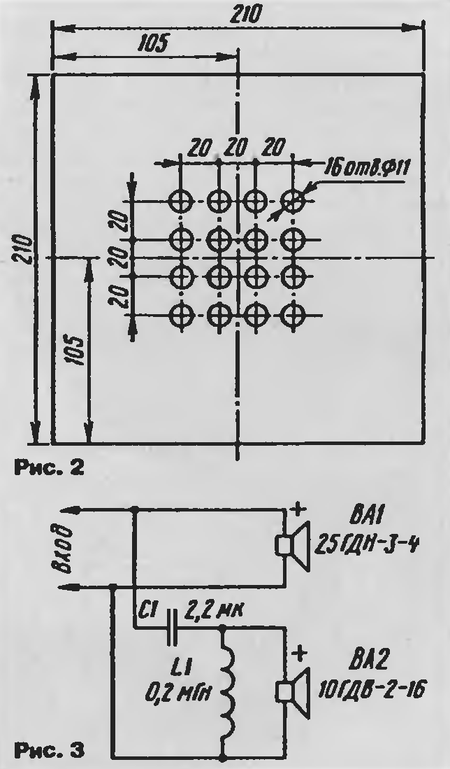

Эти конусы отражают звуковые волны во все стороны в горизонтальной плоскости, причем имеет место и огибание ими конусов. Низко-среднечастотная головка смонтирована в отверстии верхней стенки корпуса АС, а высокочастотная — в специальном углублении основания большого конуса (см. фото на первой странице обложки на рис. 1). В дне корпуса просверлено 16 фазоинверторных отверстий диаметром 11 мм, которые заклеены изнутри одним слоем марли (рис. 2). Фазоинвертор настраивают путем подбора высоты резиновых ножек, прикрепленных по углам дна корпуса с его наружной стороны. Рекомендуемая высота ножек— 6 мм. Туннель фазоинвертора образуется при установке АС на любую гладкую и твердую поверхность (стол, полку и т. д.).
Для нормальной работы фазоинвертора площадь опорной поверхности должна быть как минимум равной конфигурации дна АС. Рабочее положение АС—только вертикальное; устанавливать ее желательно на расстоянии 30...50 см от ближайшей стены, но никак не в нишах мебельных стенок. Корпус АС герметичен. Он склеен из заготовок ДСП толщиной 16 мм. Боковые стенки изнутри покрыты простеганными ватными матами толщиной 40 мм. Габариты корпуса — 210x210x340 мм. Снаружи он оклеен пленкой ПВХ, но можно и просто его покрасить в желаемый цвет.
Поскольку большой звукорассеивающий конус играет в АС роль акустического фильтра нижних частот, то оказалось возможным упростить разделительный фильтр, выполнив его всего из двух элементов (рис. 3). Частота раздела полос фильтра — 5 кГц. Конденсатор лучше всего применить неполярный, тонкопленочный, например К73-11. Этот конденсатор имеет цилиндрическую форму, и его корпус удобно использовать в качестве каркаса для намотки катушки индуктивности.
Для этого из текстолита следует изготовить две щечки размерами 22x22 мм с отверстием в центре, диаметр которого равен диаметру корпуса конденсатора. Щечки нужно приклеить к корпусу конденсатора на расстоянии 18 мм одна от другой, а между ними намотать катушку фильтра. Ее обмотка должна содержать 158 витков провода ПЭВ-2 0,5. При этом, как показали специально проведенные измерения, электромагнитное поле катушки практически не влияет на поле конденсатора.

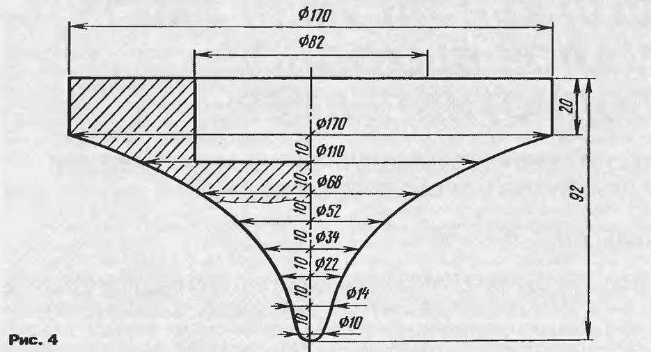

Наиболее сложны в изготовлении конусы. В домашних условиях их можно выполнить из цельного куска дерева, выточив, например, в соответствии с рис. 4 и рис. 5 на токарном станке. Однако доступнее использовать для изготовления конусов листовой материал (фанеру, доски, ДСП). Для этого из него лобзиком вырезают необходимое количество кругов и колец—заготовок, подлежащих последующему склеиванию друг с другом клеем ПВА. Каждую заготовку необходимо предварительно обработать напильником с торцов, сняв определенную толщину материала для сопряжения заготовок по высоте.
Чтобы не ошибиться, лучше всего перенести очертания конусов с рис. 4 и рис. 5 на миллиметровую бумагу в натуральную величину, а затем, в зависимости от толщины листового материала, определить толщину удаляемых кромок. При обработке заготовок следует оставлять припуск для последующей доводки склеенного конуса. Склеивать его начинают с вершины, которую для фиксации устанавливают, нв-пример, в углублении доски. Заготовки смазывают клеем и скрепляют гвоздями, шляпки которых необходимо притопить.
Причем в последовательно склеиваемых заготовках отверстия для гвоздей лучше предварительно просверлить. Поскольку в основании большого конуса устанавливается высокочастотная головка, то часть заготовок конуса необходимо изготовлять в виде колец.
Последующую обработку и доводку конуса проводят в тисках. Для этого к основанию конуса шурупами прикрепляют технологическую доску, в центре которой закреплен кубик. Кубик зажимают в тисках и начинают обработку конуса. Вначале ее ведут полукруглым напильником (до получения требуемой кривизны образующей), а затем шлифуют поверхность конуса наждачной бумагой. После такой обработки поверхность конуса шпатлюют и еще раз обрабатывают мелким напильником и шлифуют мелкой наждачной бумагой. В заключение конус два-три раза красят нитроэмалью.

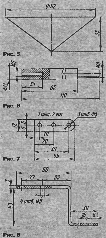

При самостоятельном изготовлении АС предлагается использовать более простой, чем показанный на фото, способ крепления конусов. Большой конус устанавливают над низко-среднечастотной головкой с помощью специально изготовленных для этой цели четырех шпилек из латуни или дюралюминия (рис. 6) и четырех металлических ушек (рис. 7). Последние следует прикрепить к основанию большого конуса шурупами по взаимоперпендикулярным радиусам.
Шпильки, в соответствии с положением ушек, закрепляют одной стороной в сквозных отверстиях, просверленных в верхней стенке корпуса, причем две из них используют в качестве токопроводящих шин для подведения сигнала от фильтра к высокочастотной головке. Подводить сигнал к этим шпилькам следует с помощью латунных лепестков, подложенных под гайки. К этим лепесткам и припаивают провода.
Аналогично большому изготавливают и малый конус для высокочастотной головки. Закрепляют его над центром купола высокочастотной головки на высоте 2—3 мм от его вершины. Для закрепления малого конуса надо изготовить стальной кронштейн шириной 12 мм (рис. 8). Одной стороной этот кронштейн привинчивают шурупами к основанию большого конуса, а к другой его стороне прикрепляют малый конус. Как видно на фото, звукорассеивающие конусы вместе с головками громкоговорителей прикрыты пылезащитной объемной рамкой, изготовленной из реек и обтянутой радиотканью.

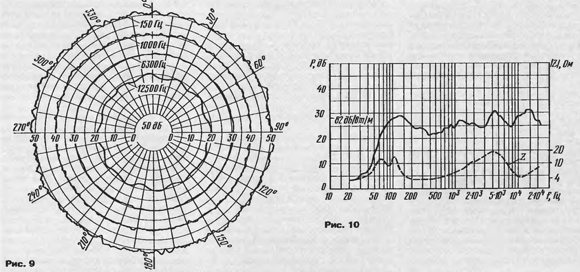

Приведем ее основные технические характеристики. Диапазон эффективно воспроизводимых частот — 50...20000 Гц; электрическое сопротивление — 4 Ом; долговременная мощность — 30, кратковременная — 60 Вт; частота настройки фазоинвертора — 85 Гц; диаграмма направленности звукоизлучения АС в горизонтальной плоскости — круговая во всем рабочем диапазоне частот (рис. 9).
Для наглядности диаграммы направленности в полосах октавных частот разнесены по уровням. Частотная характеристика описанной АС, а также зависимость ее полного сопротивления от частоты показаны на рис. 10.
