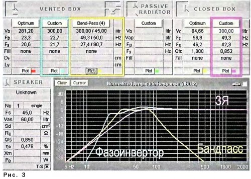

В предлагаемой конструкции объем резонансной камеры и размеры порта фазоинвертора получаются вполне приемлемыми. Увеличение объема резонансной камеры относительно эквивалентного объема сужает полосу пропускания, а уменьшение объема резонансной камеры расширяет полосу, но АЧХ становится двугорбой. С учетом реальных объемов багажника и доступных объемов резонансной камеры для такой конструкции лучше всего подходят динамические головки со следующими параметрами: полная добротность Qts = 0,7... 1,0; эквивалентный объем Vas = 10...60 л; частота собственного резонанса Fb = 40...60 Гц.
Этим условиям отвечают не только "серьезные" динамики, но и большинство "блинов". Результаты моделирования АС "в одном и том же багажнике" показаны на рис. 3.
Здесь видно, что эффективность полосовой системы с динамической головкой, имеющей указанные параметры, в области частот ниже 50 Гц заметно выше, чем у закрытого корпуса (по крайней мере, теоретически). Частота среза закрытого корпуса по уровню -3 дБ всего 42 Гц, а у полосового громкоговорителя — 27 Гц. В то же время в области самых низких частот (15...30 Гц) бандпасс уступает фазоин-вертору, выполненному в том же объеме корпуса — при этом неравномерность АЧХ в полосе пропускания у фазоинвертора выше. Правда, в случае фазоинвертора такого объема использовать багажник по прямому назначению будет весьма затруднительно...

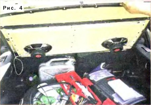

Практическая реализация предложенной конструкции не представляет сложности. Достаточно взглянуть на типичную укрепленную полку (рис. 4)
Для превращения в бандпасс ей недостает только герметичной резонансной камеры и фазоинвертора. И несмотря на кажущийся внушительным объем резонансной камеры, зрительно она не велика: для полученного в расчете объема 45 л при размерах панели 1,1x,55 м внутренняя высота камеры лишь 7,5 см! С учетом толщины стенок общая высота — не более 10 см. А такую потерю высоты багажника можно перенести безболезненно.
