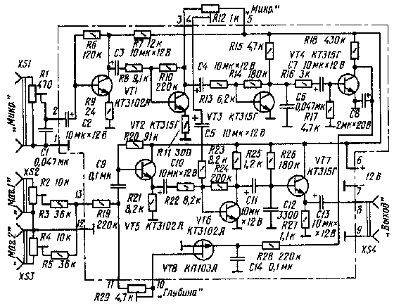

   А теперь познакомимся со схемой микшера, приведенной на рис.2. Параллельно гнездам розетки XS1, в которую включают вилку микрофона, подсоединен подстроечный резистор R1 -им можно грубо регулировать сигнал на выходе микрофонного тракта. Резистор необходим лишь в случае работы микшера с разными микрофонами. Конденсатор С1 снижает уровень помех на входные цепи, особенно от близлежащих мощных радиостанций.
   Микрофонный усилитель - двухкаскадный. Транзисторы VT1 и VT2 включены по схеме с общим эмиттером. Резисторы R6 и R10 обеспечивают режим работы транзисторов по постоянному току. Нагрузкой первого каскада является резистор R7, второго - подстроечный резистор R12.
   Сигнал с выхода микрофонного усилителя (с коллектора транзистора VT2) подается через цепь C4R13 на базу транзистора VT3 усилителя регулирующего сигнала. С движка подстроечного резистора R12 часть сигнала микрофонного усилителя поступает через цепь C5R23 на сумматор.
   Резисторы R9, R11 создают отрицательную обратную связь в каскадах микрофонного усилителя, стабилизирующую режим работы транзисторов и уменьшающую нелинейные искажения.
   Режим работы транзистора VT3 зависит от сопротивления резистора R14. Нагрузкой каскада является резистор R15.
   Детектор выполнен на транзисторе VT4. При отсутствии сигнала на выходе микрофонного усилителя транзистор закрыт, поскольку на его базе нет напряжения смещения относительно эмиттера. Сопротивление участка эмиттер - коллектор велико, конденсатор С8 заряжен до напряжения питания. Такое же напряжение и на затворе транзистора VT8.
   Как только на базе транзистора VT4 появляется сигнал, транзистор открывается (положительными полуволнами сигнала на базе), конденсатор С8 разряжается. Однако потенциал затвора транзистора VT8 относительно истока уменьшается не сразу - ведь нужно какое-то время, чтобы конденсатор С14 разрядился через резистор R28 и открытый транзистор VT4. Только после этого транзистор VT8 откроется и вступит в действие подстроечный резистор R29, который с резистором R19 образует делитель напряжения в цепи магнитофонных сигналов. В результате сигнал с магнитофонов на входе сумматора падает.
   Когда же транзистор VT4 закрывается, напряжение на затворе транзистора VT8 восстанавливается через некоторое время - по мере зарядки конденсатора С8, а значит, и С14. Выбор определенных постоянных времени цепей C14R28 и C8R18 обеспечивает сравнительно быстрое появление управляющего сигнала на транзисторе VT8 и медленное его убывание.
   Изменением положения движка подстроенного резистора R29 можно изменять коэффициент передачи делителя R19R29, а значит, и уровни сигналов с магнитофонов на выходе микшера при наличии управляющего сигнала и без него.
   С аттенюатора сигнал поступает на эмиттерный повторитель на транзисторе VT5. Режим работы транзистора задан резистором R20.
   Сумматор микрофонного и магнитофонных сигналов образуют резисторы R22, R23 и входное сопротивление усилителя на транзисторе VT6. К усилителю подключен эмиттерный повторитель на транзисторе VT7 - с него сигнал подается на выходную розетку XS4.

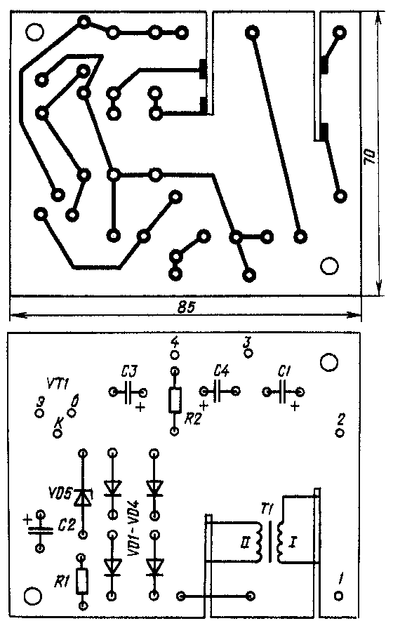

Блок питания микшера, обеспечиваюший постоянное напряжение 12 В (рис.3), состоит из понижающего трансформатора Т1, выпрямительного моста на диодах VD1-VD4, параметрического стабилизатора, составленного из стабилитрона VD5 и балластного резистора R1, и усилителя тока на транзисторе VT1. Пульсации выпрямленного напряжения сглаживаются конденсаторами С1 и С2. На микшер постоянное напряжение поступает через П-образный сглаживающий фильтр C3R2C4.
   Вместо транзисторов КТ3102А в микшере можно использовать другие транзисторы этой серии или КТ315Б, КТ315Г, вместо КП103Л - КП103К - КП103М. Подойдут и КП103А-КП103И, но в этом случае может понадобиться подбор резистора R18. Остальные транзисторы - любые из серии КТ315 со статическим коэффициентом передачи тока h21э не менее 50.
   Подстроечные резисторы - любые, например, СП-11, СП3-6, постоянные резисторы - МЛТ-0,25. Оксидные конденсаторы - К50-12 (С8-К50-6), остальные конденсаторы - любого типа, возможно меньших габаритов. Розетки - ОНЦ-ВГ-2-3/16-р (СГ-3) или ОНЦ-ВГ-4-5/16-р (СГ-5).

   В блоке питания использован трансформатор ТС-5-4, но подойдет любой другой готовый или самодельный трансформатор с напряжением на вторичной обмотке 13...13,6 В при токе нагрузки до 100 мА. Вместо диодов КД105Б можно использовать любые диоды серий КД102, КД103, КД105, Д226, а вместо стабилитрона Д814Д- Д813. Транзистор КТ603Б заменим на любой из серий КТ608, КТ815 или ГТ404. Оксидные конденсаторы - К50-6.
   Детали блока питания смонтированы на плате (рис.4) из фольгированного стемотекстолита. Плату укрепляют внутри корпуса микшера.
