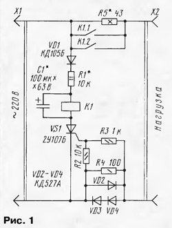

Схема устройства
Как только аппарат включают, потребляемый им ток протекает через ограничивающий резистор R5, а также через диоды VD2—VD4 и резистор R4. Ток через нагрузку будет ограничен сопротивлением резистора R5. При положительном полупериоде сетевого напряжения на верхнем по схеме штырьке вилки Х1 оно окажется приложенным через диод VD1, резистор R1 и конденсатор С1 к аноду тринистора VS1. Одновременно плюсовое напряжение, падающее на диодах VD3, VD4, поступает на управляющий электрод тринистора. Он открывается, и начинается зарядка конденсатора. При отрицательном полупериоде тринистор закрывается.
Спустя несколько полупериодов напряжение на конденсаторе достигнет значения, при котором сработает реле К1. Его контакты К1.1 и К1.2 подадут на нагрузку полное напряжение сети. Поскольку ток зарядки конденсатора значительно превышает ток разрядки (через обмотку реле), реле остается в том же состоянии, пока нагрузка будет включена.
Как только нагрузку обесточат штатным выключателем, тринистор перестанет открываться, конденсатор разрядится на обмотку реле, его контакты разомкнутся и автомат перейдет в режим ожидания.
Какие детали можно использовать в автомате? Диод VD1 — любой выпрямительный с обратным напряжением не менее 350 В, VD2—VD4 должны быть рассчитаны на ток потребления защищаемого устройства. Резистор R5 — мощностью 10—15 Вт, допустимо использовать несколько резисторов МЛТ-2, соединенных последовательно или параллельно. Остальные резисторы — МЛТ, С2-33. Конденсатор — серий К52, К53. Реле — высокоомное с током срабатывания не более 15 мА, рабочим напряжением 30...50 В и контактами, рассчитанными на коммутацию нагрузки соответствующей мощности.
Большинство деталей размещено на печатной плате (рис. 2) из односторонне фольгированного стеклотекстолита.
При изготовлении устройства в виде приставки плату вместе с реле и резистором R5 размещают в корпусе из изоляционного материала, на котором укрепляют сетевую розетку Х2. Из корпуса выводят сетевой шнур нужной длины с вилкой Х1 на конце. Возможен вариант, при котором штыри вилки крепят на корпусе, как в сетевых адаптерах.
При налаживании автомата сначала подбирают резистор R1 до получения устойчивого срабатывания реле при минимальном сетевом напряжении. Конденсатор должен быть такой емкости, чтобы обеспечивалась нужная задержка срабатывания реле. Подбором резистора R5 устанавливают необходимое ограничение тока нагрузки в зависимости от ее мощности [1].
