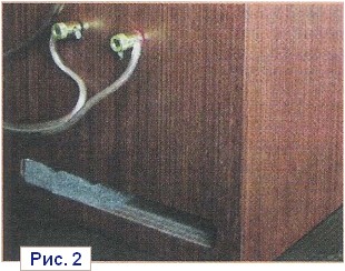

Учитывая отсутствие локализации излучения низших звуковых частот, ФИ всех типов можно размещать на любых стенках корпусов АС или сабвуферов. Примером может служить АС с щелевым ФИ на задней стенке, показанной на рис. 2. Если ФИ размещён не на лицевой панели, то между его выходным отверстием и стенами помещения или мебели должны быть зазоры не менее 100 мм. В любительских и промышленных АС, в сабвуферах нередко используют стенку корпуса для образования щелевого ФИ. Это решение не только более технологично, но и уменьшает его длину на 15 % по сравнению с расчётным значением, что немаловажно для малогабаритных АС.

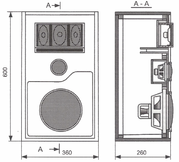

Конструкция громкоговорителя АС с основными узлами приведена на рис. 5.
конструкция акустики
В АС применена низкочастотная динамическая головка 8ГД-1 с диаметром диффузора 200 мм (частота основного резонанса 30 Гц, полная добротность Q,s = 0,33), использовавшаяся в АС "Виктория-001".
Оптимальный внутренний объём корпуса фазоинвертора для такой головки равен 54 л. Внешние размеры корпуса авторского варианта АС — 260x600x360 мм. Боковые стенки изготовлены из ламинированной ДСП толщиной 20 мм, а лицевая панель — из фанеры толщиной 12 мм, которая вблизи НЧ головки упрочнена накладкой из такой же фанеры, облицованной шпоном. Задняя стенка корпуса изготовлена из фанеры толщиной 12 мм. Боковые стенки скреплены между собой шурупами, вкрученными в боковые торцы верхней и нижней стенок с интервалом 20 мм. Головки шурупов выступают на 10 мм и входят в соответствующие отверстия, просверленные в вертикальных стенках на глубину 12 мм и заполненные эпоксидной смолой.
Соединение боковых стенок нужно выполнять на ровной поверхности, положив их на неё задними торцами и вставив внутрь заднюю стенку, торцы которой по периметру обмотаны несколькими слоями киперной или изоляционной ленты (ПВХ), обеспечивающей правильную форму, технологический зазор и препятствующей приклеиванию её к стенкам. Верх и низ стенок следует плотно скрепить жгутами с применением закруток на время полимеризации смолы. Выступившую наружу смолу сразу убрать тампоном, смоченным ацетоном или растворителем для нитрокрасок.
 После полимеризации смолы переднюю и заднюю части стенок корпуса на расстоянии 12 мм от торцов обшить внутри рейками сечением 20x20 мм с помощью коротких гвоздей и клея ПВА или эпоксидной смолы, которые будут нужны для крепления лицевой панели и задней стенки. После выполнения всех необходимых операций лицевую панель вклеивают наглухо, а заднюю закрепляют шурупами.
 На лицевой панели должны быть закреплены блок ВЧ головок, СЧ головка с экранирующим коробом, НЧ головка и короб ФИ. Перед вклеиванием лицевой панели для удобства работы НЧ головку необходимо снять. Такая технология сборки применена автором в порядке эксперимента, но вполне возможен и вариант крепления стенок с помощью реек.

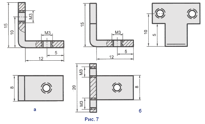

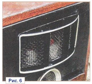

Для расширения диаграммы направленности в полосе ВЧ головки 2ГД-36 блока размещены по дуге с радиусом 200 мм (рис. 6). Для этого их устанавливают на четырёх крайних и четырёх средних кронштейнах из листовой стали толщиной 2 мм (рис. 7,а, б), которые закреплены на алюминиевом обрамлении винтами МЗ с потайными головками. Обрамление ВЧ блока состоит из четырёх стенок из мягкого алюминия толщиной 5 мм, которые плотно подогнаны друг к другу и прикреплены шурупами к внутренней деревянной панели прямоугольной формы (рис. 8). Между головками вклеены перегородки из электрокартона толщиной 1,5 мм, окрашенные в чёрный цвет. ВЧ блок прикрепляют шурупами к лицевой панели изнури к закреплённым на ней трём рейкам вверху, а также по сторонам отверстия.

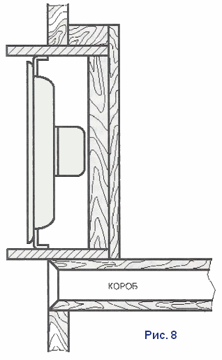

В среднечастотном звене применена широкополосная головка ЗГДШ-8 (8 Ом), закрытая экраном из деревянных реек и фанеры толщиной 6 мм с внутренними размерами 105x105x35 мм. Полость, закрываемая экраном, заполнена распушённой ватой и крепится к передней панели изнутри четырьмя шурупами по углам. При окончательной сборке все соприкасающиеся поверхности деталей, закреплённых с помощью шурупов, покрывают тонким слоем пластилина. Внутри основного корпуса АС звукопоглощающего материала нет: по моему мнению, энергия, излучаемая тыльной стороной диффузора НЧ головки, должна не поглощаться и превращаться в тепло, а излучаться через ФИ. Он эффективно излучает колебания только в полосе частот, на которую настроен, поэтому влияние отражённых сигналов других частот на качество воспроизведения было поставлено под сомнение. Просто не возникло претензий к качеству звучания этой АС. Это не значит, что звукопоглощение для средних или высоких частот противопоказано.
