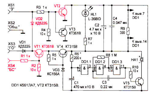

Согласно правилам во время движения автомобиля на нем должны быть включены фарф (или ходовые огни). Это введение, безусловно, повышает безопасность движения, но для автолюбителей сразу принесло массу проблем- во первых многие просто забывают включить свет и поэтому могут быть наказаны инспектором ГИБДД, и многие очень часто забывают выключить фары при остановке двигателя что также малоприятно- в результате получаем разряженный аккумулятор.
Специально для "забывчивых" предлагается небольшая схема. Она выполнена на простой логике, не содержит дорогостоящих деталей и изготовить ее самостоятельно большого труда не составит.
Предлагаемый сигнализатор извещает водителя мигающим световым и прерывистым звуковым сигналами
о необходимости включения ближнего света фар после включения зажигания и отключения
всей нагрузки после остановки двигателя. При выключенном зажигании сигнализатор тока не потребляет.
После остановки двигателя, если потребители включены, около одной минуты будет звучать прерывистый звуковой сигнал затем он выключится но останется включённым световой сигнал- мигающий
светодиод.
Потребляемый ток в этом режиме мал ( не более 20...30 мА).
сигнализатор включенных фар
Если водителя беспокоят только невыключенные габаритные огни, сигнализатор можно упростить, исключив элементы VT1, VT2, VD2, R1, R2. Они показаны на принципиальной схеме красным цветом .
На печатной плате в отверстия под выводы эмиттера и коллектора транзистора VT1 следует вставить
и запаять перемычку из отрезка лужёного провода.
