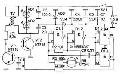

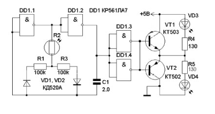

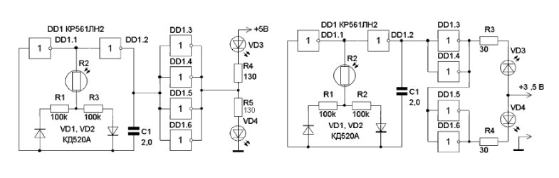

Здесь приводится несколько схем проблесковых маячков для велосипеда. Все они разные по конструкции, но принцип работы у них у всех одинаков- в задний фонарь велосипеда устанавливаются светодиоды которые мигают с частотою примерно 1,5- 2 Гц.
Если Вы движетесь в темное время суток и Вас осветил сзади свет фар, то светодиоды начинают моргать чаще- с частотою около 20 Гц.
В первой схеме было предложено применить сверхяркие светодиоды, во всех остальных обычные красные разнесенные по противоположным сторонам и мигающие поочередно.
